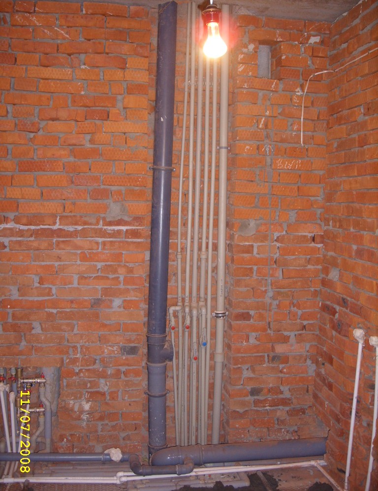

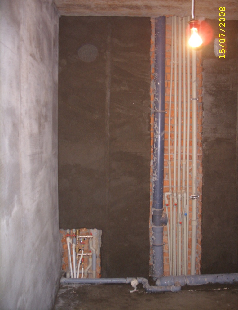

Да неплохо, а здОрово! :) А скажите, как на фото №1 в посте 15 Вы трубы закрывали ( ведь справа внизу - канализационные трубы?)

На этой стене в полный рост нарисовалась пренебрежение строителей к будущим жильцам.Посередине стены на всю высоту была оставлена ниша и проходили все коммуникации.Где на высоте метра стояла ревизия сотой канализационной трубы.Рядом 3 или 4 крана.Дур дом.Сантехники потом кое что переделали,но тоже без особого ума.Можно было проще и удобнее.И стенка гипсокартонная была сделана уже потом не по технологии.И проблематично было ее изолировать из-за больших пустот на полу и труб.И за стенкой и под потолком,и на полу сквозные дыры насквозь.Я предлагал зашить только нишу и даже подготовил все для этого,а когда приехал(работа проводилась в другом городе)-зашили всю стену.Сантехники себе работу упростили за счет заказчика.Не исключены в дальнейшем проблемы с сантехникой и с полной переделкой этой стены,а то и всей ванны.Заказчик был в курсе,но почему то на это пошел.

PriZrak написал : На этой стене в полный рост нарисовалась пренебрежение строителей к будущим жильцам.Посередине стены на всю высоту была оставлена ниша и проходили все коммуникации.Где на высоте метра стояла ревизия сотой канализационной трубы.Рядом 3 или 4 крана.Дур дом
да, согласен... дурдом в полный рост, по принципу: после нас - хоть трава не расти...
