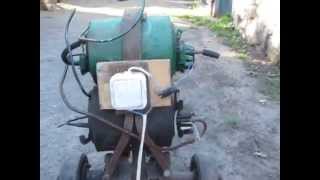

Нет масло не пробовал заливать, просто выкинул, если уж так нужен компрессор мне кажется проще купить

2Slavka.sav а Вы пробовали купить компрессор и качать им воздух? для таких целей используют обычно севший, который уже слабо качает и для холодильника не годиться.

Люди из холодильных компрессоров спокойно делают воздушные. Да, есть небольшая проблема с "плевками" масла, но легко решается - фильтр-маслоуловитель и периодически нужно добавлять немного компрессорного масла (можно из фильтра обратно слить). Всего в компрессоре 300-350 мл масла. Я бы не спешил выбрасывать. Для начала нужно проверить сопротивление обмоток, правильность подключения пускового реле. По ссылкам много полезного: http://www.iceberg.ru/services/?action=showtable&id=71&parent=64 http://www.remkomplex.ru/index.php/defektacia-kompressora http://www.elremont.ru/holod/fz_rus/fr_rem6.php Сам на днях собрал компрессор для аэрографа.

У меня в сарае 4 года работает. Не разу масло не доливал. Качаю велоколёса. 4,5 атм. Компрессор кажется от древнего "Полюса".

Скажу несколько слов в защиту компрессора. Качает он воздух за милую душу, масловнутри его залито, если на выходе сделать маслоотделитель, то оно в нем и будет оставаться. Пользовался в Советские времена таким компрессором лет десять, он спокойно качает до 4 Кг/см2. Что же касается запуска, о чем спрашивает ТС, то с этим компрессором идет пусковое реле, которое кратковременно включает пусковую обмотку двигателя компрессора. Без реле не запустится, но при отсутствии реле можно пуск осуществлять кнопкой, кратковременно нажав ее в момент включения, но нужно правильно определить концы двигателя. Их три.
