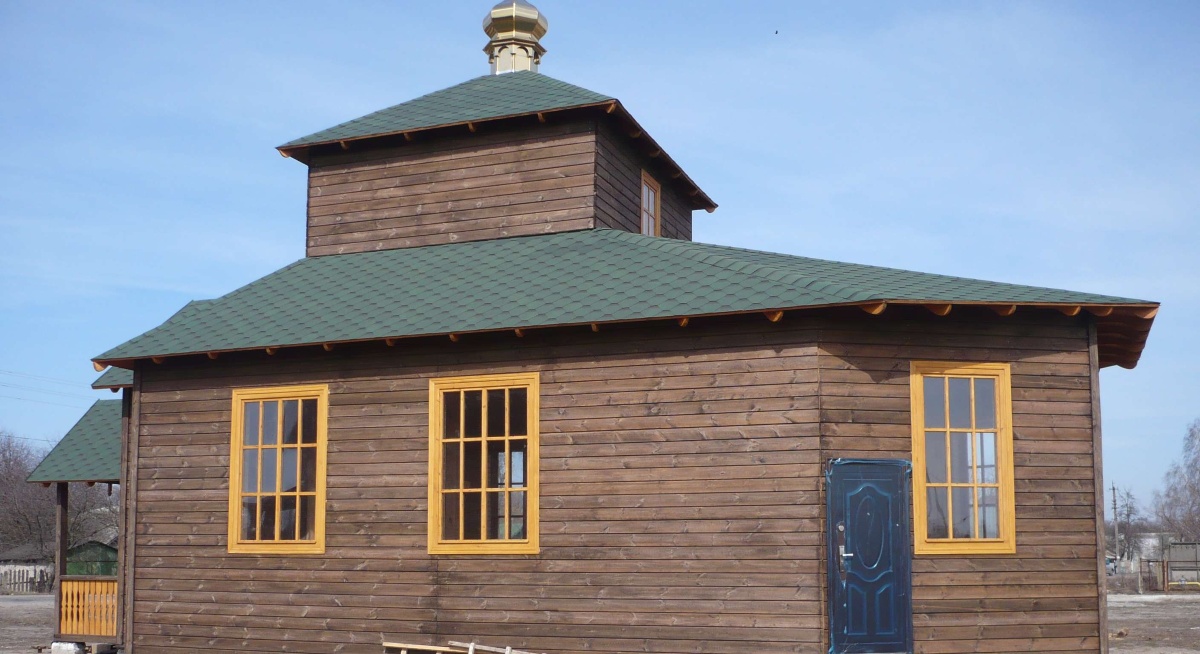

Можно обработать блокхаус или сайдинг маслом наружным самовосстанавливающимся(лет на 15) вот так например.:)

Perfex написал : (лет на 15)
А затем что, повторное покрытие или демонтаж облицовочного материала?
Perfex
Perfex
Регистрация: 13.06.2010
Сообщений: 545
16.06.2010 в 14:07:52
Рекомендуют повторно покрыть подобным материалом, но если бабло есть то можно и демонтировать все вместе с фундаментом:D
