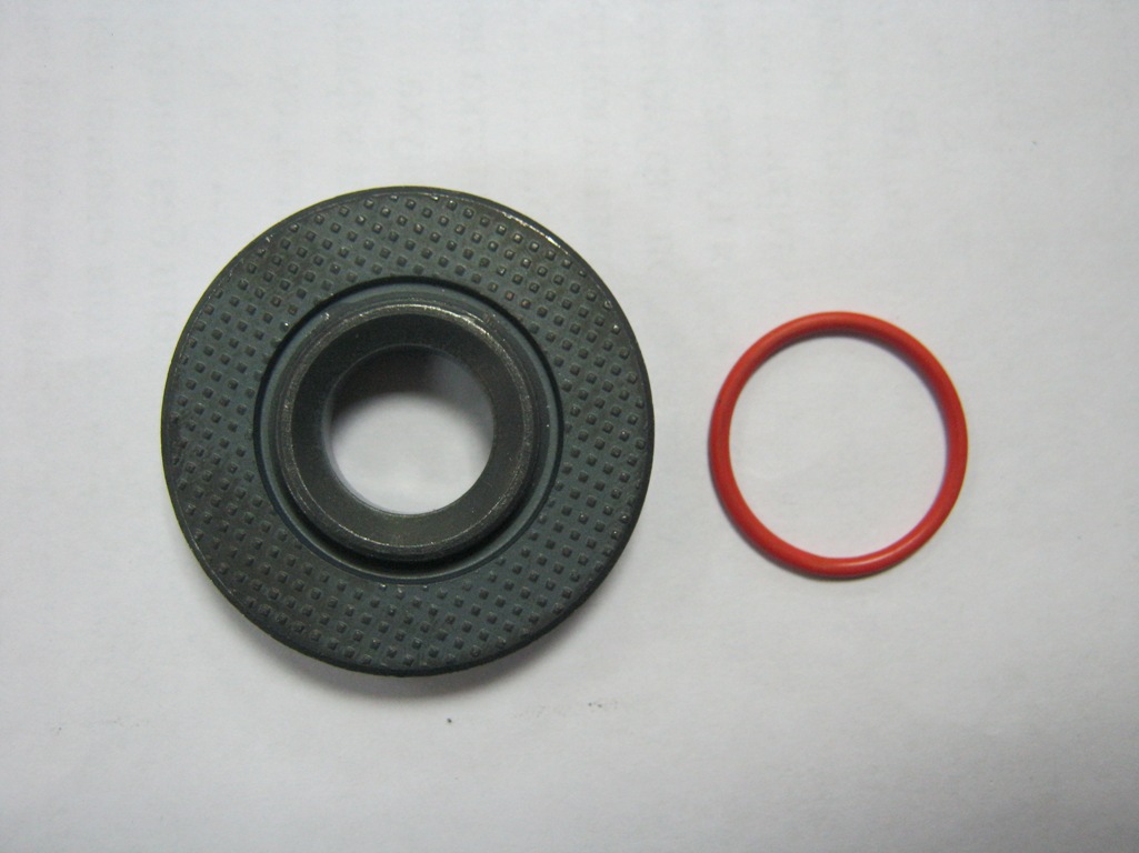

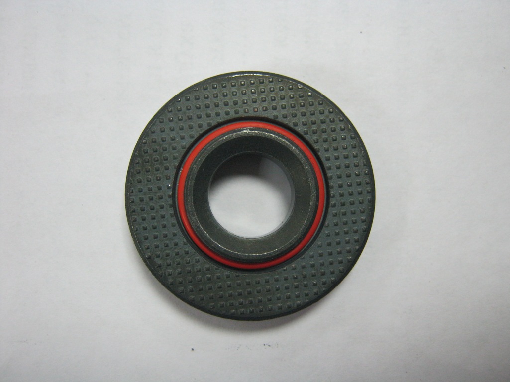

кременчуг сц написал : там нижняя шайба с резинкой рулит!!!!
Она у боша даже отдельно продаётся, каталожный номер резинки 1 600 210 039

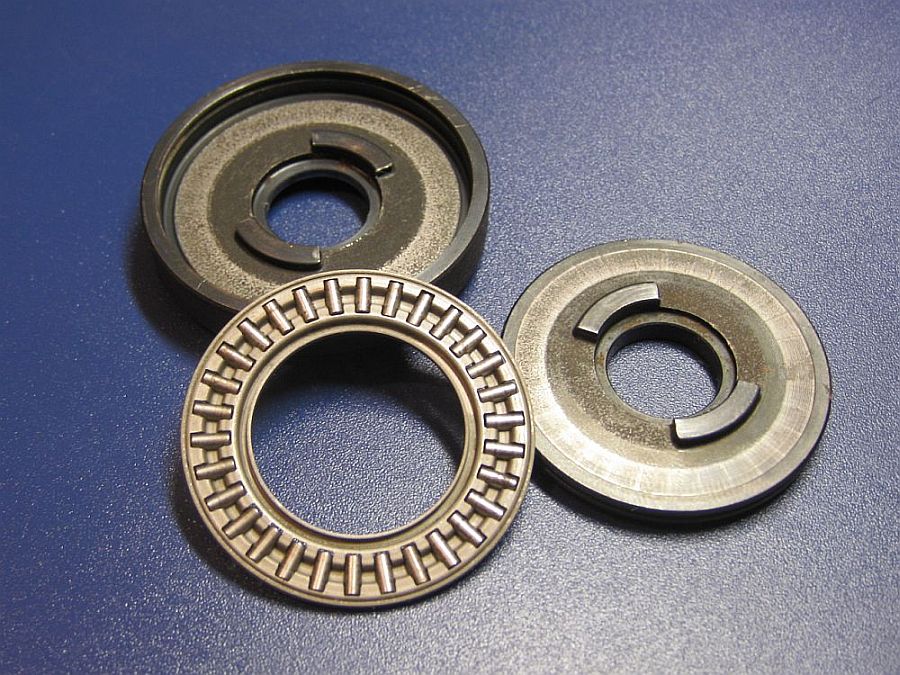

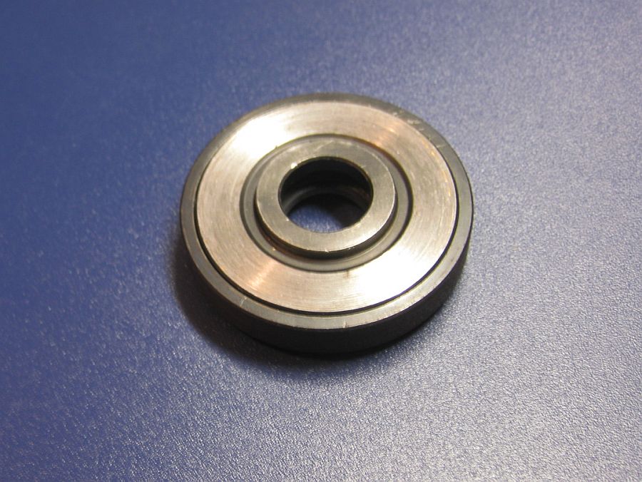

Развалился вчера фланец от Макиты 230-ой... :(
Зато появилась возможность показать, как там внутри... :)

rem273, а чем крышки фиксируются между собой? Кольцо какое или вальцовка?
