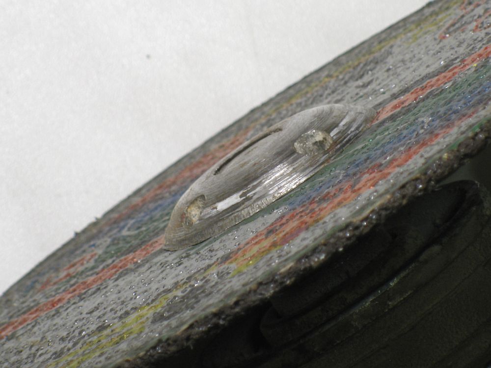

для шлифкругов на электроточилах и болгарках издавна применяют паронит. на рынках готовые выбрубленные кольца по 10руб. продают. пары колец хватит на весь срок службы болгарки.

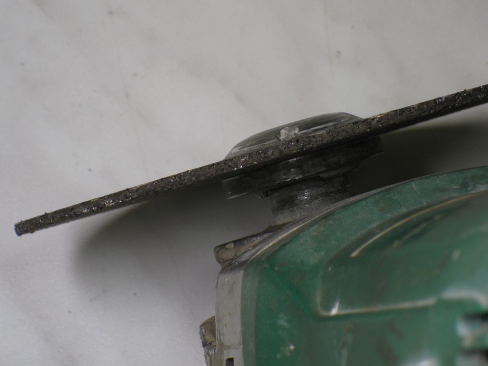

Могу и я добавить. Болгарками на 125 МЕТАВО я тружусь давно - с 1999 года. Там стояла быстрозажимная гайка. Никаких проблем с отворачиванием никогда не было. На работе - болгарка МЕТАВО 125 с обычной гайкой. Тоже самое - запросто отворачивается без ключа, стОит зафиксировать шпиндель и за диск крутануть в обратную сторону, т.е. против часовой стрелки. Даже если диск сточен до самой гайки.
Но вот с 230-й болгаркой - проблемы. Там тянет так, что помогала Кобра книпекс или газовый ключ, при участии напарника. А одно из самых памятных событий - разрыв гайки при работе и разлет половинок в разные части комнаты.

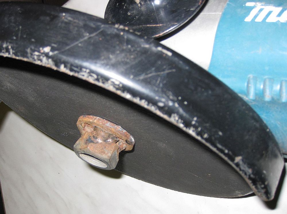

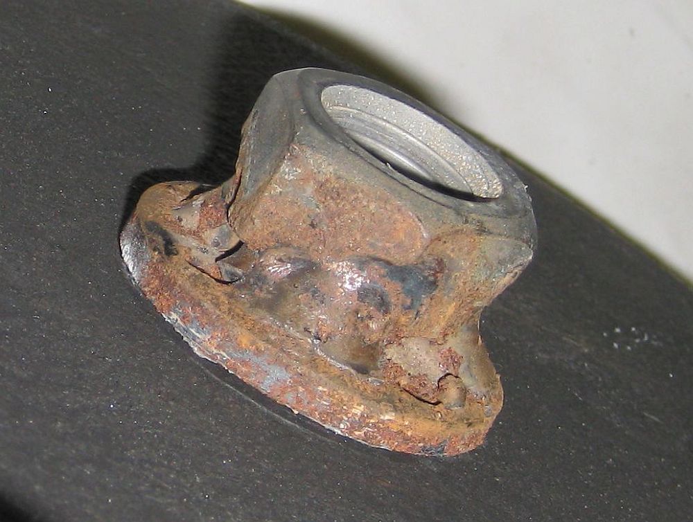

rem273 написал : Вот так ребята открутили гайку (ключ приварен) :)
Со сваркой они явно дружат :)
rem273
rem273
Регистрация: 27.07.2008
Сообщений: 2821
23.03.2012 в 22:07:21
Лок написал : Болгарками на 125 МЕТАВО я тружусь давно - с 1999 года. Там стояла быстрозажимная гайка.
Быстрозажимная у нас не прокатит. :) Она такого не выдержит:
И что характерно: без кожуха: :(

Да уж ,быстрозажим тут не к месту будет .
rem273 написал : Со сваркой они явно дружат
А гайку они зря приварили . По отдельности получится так как я и говорил . Откручивается практически всегда . Картонная или резиновая прокладочка, в купе с меньшей площадью трения опорной части шайбы(крутится только гайка) гарантирует откручивание .

Микаэл написал : А гайку они зря приварили . По отдельности получится так как я и говорил . Откручивается практически всегда . Картонная или резиновая прокладочка...
Так гаек и ключей - много, а картона или резины - нема...
