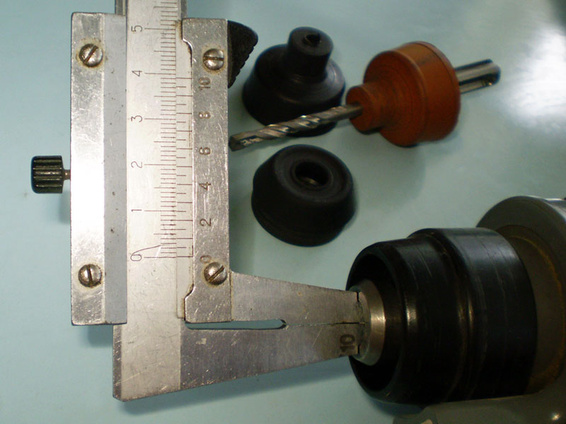

Этот перф работал 300 дней в году - 8 лет. Смазывал жидким маслом каждый раз перед работой + защита от пыли. Ствол как новый - сами видете.

Можно было не смазывать хвостовики маслом,ствол был бы точно таким же.

Да ну? У профессора ещё самодельные пыльники....

Gold_eggs написал : У профессора ещё самодельные пыльники....
Ага, он их отливает и вулканизирует. Где-то про это он писал.

Проффэсор написал : Этот перф работал 300 дней в году - 8 лет. Смазывал жидким маслом каждый раз перед работой + защита от пыли. Ствол как новый - сами видете.
Ещё бы, если ходовые диаметры явно не превышают 5-6мм. На бОльших диаметрах и объёмах уже давно бы загнулся, как его ни смазывай.
И буры точит каждый раз от нечего делать.
