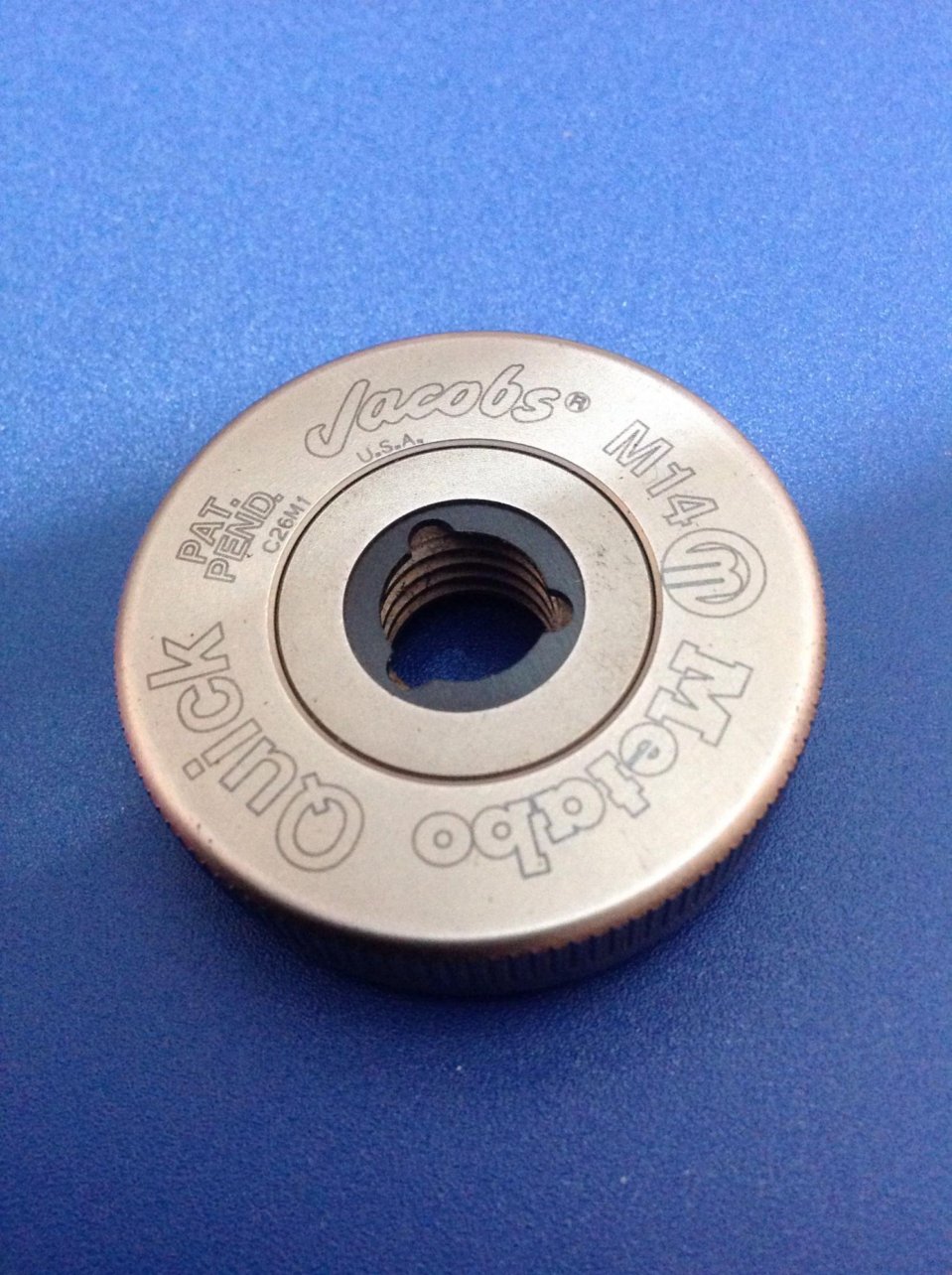

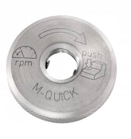

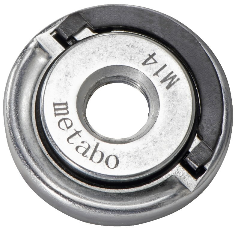

Приветствую господа. Появился вопрос по быстрозажимной гайке Метабо. Лет 10 уже у меня УШМ Метабо WE 9-126 Quick 900 Watt и всегда она закручивалась очень туго, свободно ни когда не крутилась. Я так и думал что надо потому как она безключевая, а вчера ролик в утюбе смотрел так там чел крутанул гайку и она до диска сама докрутилась. Так как на самом деле должно быть. Пару раз диск заклинивало и гайка отработала как положено, вал продолжал крутиться.
Vadim63
Vadim63
Регистрация: 26.04.2009
Тольятти
Сообщений: 13078
16.02.2022 в 19:42:28
lap070 написал: вопрос по быстрозажимной гайке Метабо
Вы про Якобс, M-QUICK или SKFовскую?
