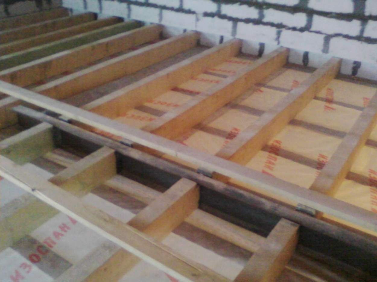

Привет всем участникам форума! :)
Вопрос по монтажу деревянных балок перекрытия, как уберечь установленные балки и черновой пол от дождя? До крыши ещё далеко, да всё равно обычно перекрытия кладут сразу по мере "появления" этажа. Загораживать плёнкой пол как-то не технологично, а красить все балки вместе с черновым полом совсем не практично :) В общем, что скажите по этом поводу....
Vo.V.A.
Vo.V.A.
Регистрация: 15.11.2008
Бронницы
Сообщений: 3256
29.06.2010 в 20:20:46
Проемы Окон не закрывайте-свозняком всё хорошо просушивает.Даже сильный дождь не страшен.
Антоний
Антоний
Регистрация: 26.06.2010
Сообщений: 689
30.06.2010 в 01:41:36
А как же несущая способность дерева, что уменьшается во влажном состоянии? Хоть и почти без нагрузки, а собственный вес на 6 метров, видать, и прогнёт их, мокрых... Да и намокшая древесина изменяет свою геометрию, а ведь она уже будет стянута черновыми досками, возникнут напряжения... В общем, если не сложно, аргументируйте, плз, свой ответ :)
отделкин
отделкин
Регистрация: 02.03.2008
Петрозаводск
Сообщений: 2680
30.06.2010 в 08:52:38
