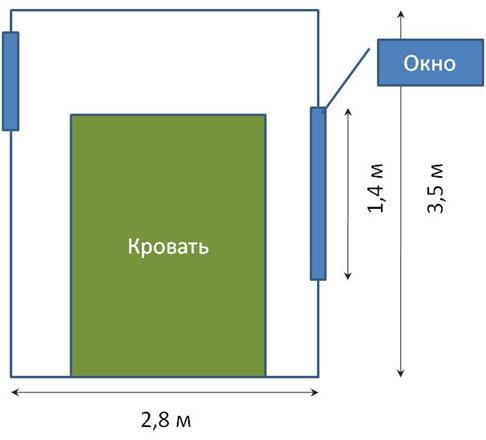

Уважаемые знатоки! Имеется спальня площадью 9,5 м (потолок 2.7м), и жара за окном >30, нужен кондей (сплит-система). Так как комната мелкая, большую ее часть занимает кровать (на плане зелененьким нарисована), поэтому ни как не решу куда можно поставить внутренний блок. Посоветуйте плиз, помираю:help , неделю сон не идет. Бюджет на это не большой до 17тыщ. с установкой. Заранее всем очень спасибо!!!

Ставьте над кроватью. В изголовье.
01.07.2010 в 09:51:54
То же думал про изголовье, а продувать не будет? Все равно от него в низ воздух идет.

Я бы Вам порекомендовал поставить рядом с оном на уровне батареи Напольно-потолочные кондиционеры http://www.tehnoklimat.ru/potolok.php
Про цену не заметил. Такие модели по Вашему бюджету не пройдут

какое изголовье? ну хоть мозг-то включите
люди все форумы забили, как избавиться от эффекта, когда на голову дует
не вздумайте даже объясню... ночью кондей входит или в тихий режим или в минимальный... холодный воздух из внутрянки буквально "льется" вниз, скорость его настолько мала, что ему пофиг, куда жалюзи смотрят
потому, над головой не ставьте, подумайте, куда можно.... лучше удлиннить трассу, чем потом решать постскриптум проблему с кондеем над кроватью

fon@ написал : ... ночью кондей входит или в тихий режим или в минимальный... холодный воздух из внутрянки буквально "льется" вниз, скорость его настолько мала, что ему пофиг, куда жалюзи смотрят
Нет, не "льется". Примерно так установлен кондиционер у нас (инверторный Панасоник, ночью работает в тихом режиме Quiet): слегка дует в ноги, спасает мохровая простынь.

ну, не знаю... у меня практически вниз идет

У меня Daikin. Отмечен поток охлажденного воздуха в ночном режиме - где-то метр от стены.
По схеме в первом посте есть предложение. Разместить над дверью. Жалюзи развернуть к стене.

над дверью или слева от окна
панас или дайкин
