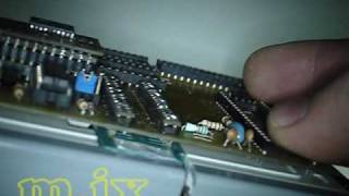

В шуруповёрте GWI применяется микроконтроллер, который программируется, он управляем микросхемой управления выходными ключами тобишь драйверов по басурмански. Разрисовывание схемы которую бош не выкладывает (интеллектуальная собственность), даёт понятие каким образом происходят все регулировки. 1 направление вращения - простой переключатель на МК идущий - 1 и 0 2 скорость того же вращения - оптическим датчиком, так же идущий на МК - плавное перекрытие светового потока 3 включение - просто микрик идущий на МК. 4 управление регулировки момента снова вращения - резистивное, так же идущее на МК - плавное изменение от 0 до 5в 5 отслеживание тока короткого замыкания - это когда питание на двигатель идёт а он стоит, два мощных резистора планарных на это дело стоят. 6 отслеживание заряда аккумулятора - не даёт севшему акку разрядиться до 0
В СЦ или в АСЦ не занимаются такой мелкой детальной работой и даже не заменяют платы. Им проще заменить сам инструмент. И по этому свой 20 летний с лишним опыт в ремонте приходится применять, для точной диагностики данной неисправности. Не первый раз приходится ремонтировать приборы которые впервые их видишь.

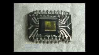

На счёт что то там заменить Например диагностическое оборудование от BOSCH Там выгорела микросхема, которая была перебита бошем на производстве. Попытка докопаться до истинного названия, тоже успешно не увенчалась. Название внутри тоже не раскрыло истинное лица микросхемы.
life hack chip mitsubishi a9520a aS520a bosch zexel 479040-5501 479040-5601.wmv
Так вот глянул тут на вскрытый акк от этого шурика и офигел, плата есть а элементов стоящих там ни одного нету. Иными словами правильной защиты акка в акке отсутствует. А именно защита от 1 перезаряда 2 от КЗ - в некоторых она встроена в сам железный акк - не советовал бы его разбирать, хотите, тогда литиевую ААА можно и АА батарейку разберите.
А посему, если акк уходит в КЗ то и вылетает за ним зарядка. Хорошо если кто то ранее сделал фотки зарядки, что бы восстановить или установить исходный элемент.
