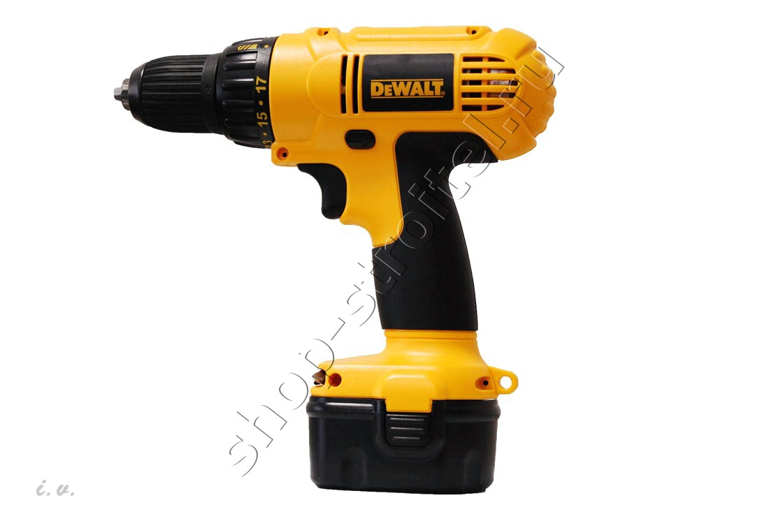

2Kvost,2 n-p-n Спасибо.По поводу 13 патрона я успокоился:( Нужен держатель кольцевых пил под 10мм патрон или использовать Progressor от Bosch
У меня есть еще одна навязчивая идея: Если использовать тот же патрон,но сточить кольцо на GSR,а "юбочку" не трогать? Как у Dewalt DC 727?

2osa Зачем городить еще что то, по моему самый оптимальный вариант у вас был с 10мм Метабовским патроном, и симпатично и удобно. Дальше начинаются извращения, ИМХО. Удачи.

osa написал : У меня есть еще одна навязчивая идея: Если использовать тот же патрон,но сточить кольцо на GSR,а "юбочку" не трогать?
Была и такая идея, но не хотелось портить шурик. В качестве варианта можно попытаться нарыть лимб от беспатронной версии GSR и тогда можно ставить любой патрон без доработок, но боюсь, что сегодня это и маловероятно, и геморойно.
