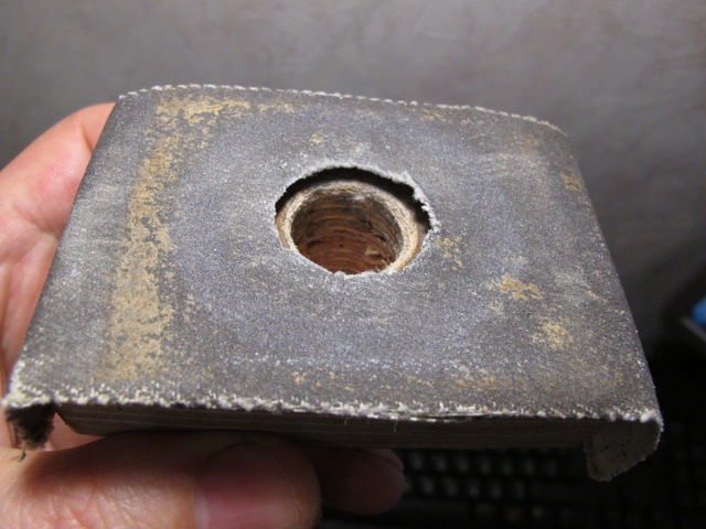

osa написал : Реализовал свою навязчивую идею
Вот это уже красиво. Как обтачивали или не заморачивались? Cколько же патронов перевели?

"Сообщение от Kvost Вот это уже красиво. Как обтачивали или не заморачивались? Cколько же патронов перевели?
Спасибо.Стачивать кольцо на GSR было страшновато. Решился после Вашего упоминания о лимбе от беспатронной версии-если напортачу будет шанс всё исправить. Сделать это оказалось гораздо проще,чем обточить патрон- пластик кольца на GSR намного мягче. Спилил мини-ножовкой 4 мм,остальное сточил шкуркой(нужен кусок фанеры 5 на8 с отверстием 13 мм по центру) и отполировал.
Купил такой же патрон,но под резьбу 3/8(он вдвое дешевле) и поменял пластиковые втулки.

osa написал : Решился после Вашего упоминания о лимбе от беспатронной версии-если напортачу будет шанс всё исправить.
Судя по взрыв-схемам, лимб идёт в сборе с редуктором. Сомневаюсь, что его легко найти отдельно.
