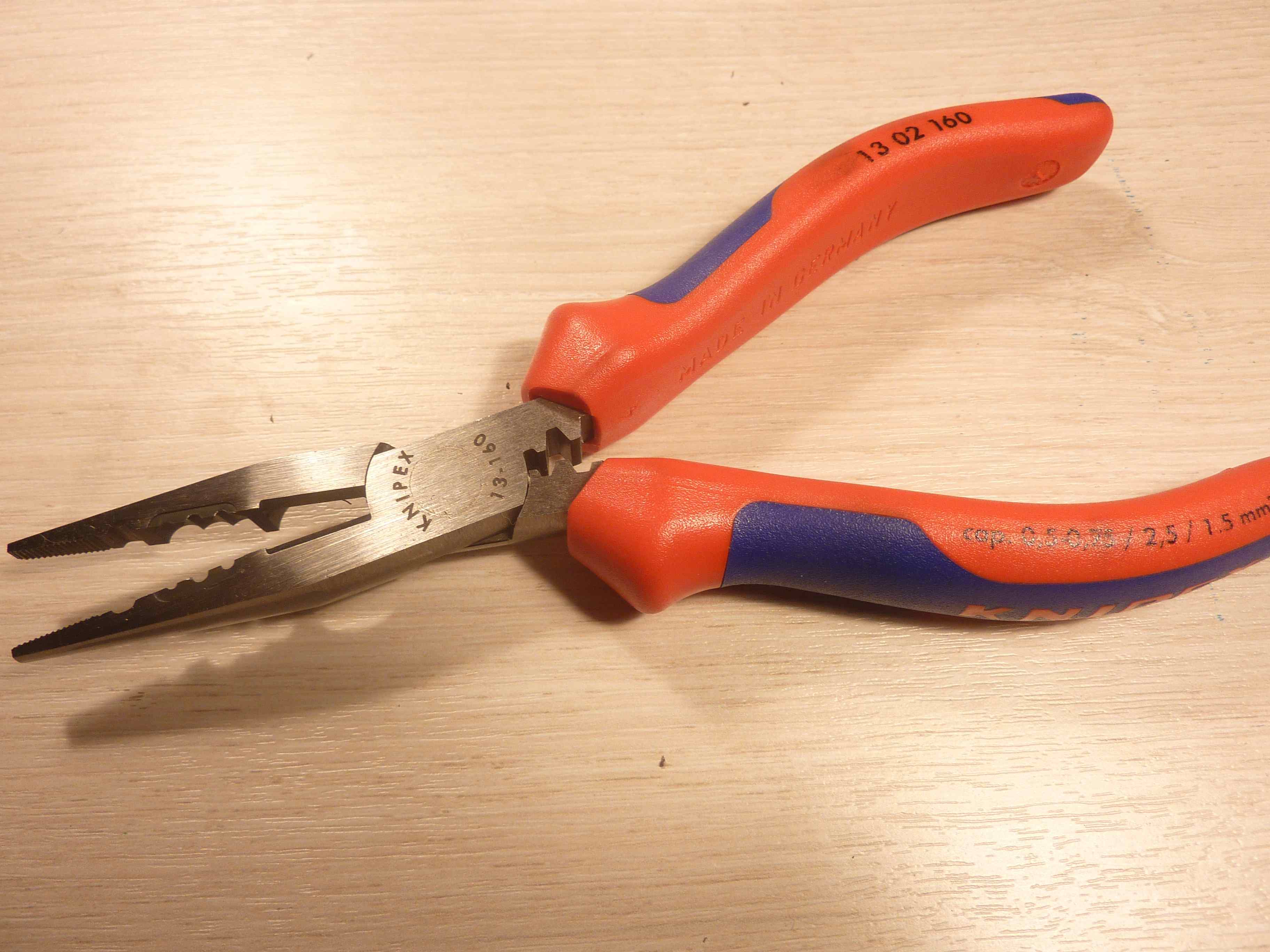

27.03.2017 в 12:51:11
Gepard, нож с пяткой, любой - для ПВС - бесполезен. Зачистка с шипом требует точной настройки. И главное чтобы настройка не сбивалась во время круговых движений , с которых начинаем зачистку ПВС. На фото две зачистки . На первой (желтой) легко сбивается , но она удобнее в работе.

27.03.2017 в 12:51:32
Gepard написал: Я имел в виду, что наконечник надеть, но не обжимать, если провода в наконечнике сидят плотно и не люфтят. Можно в этом случае без предварительного обжима? (Пластина или винт всё равно зажмёт.)
Т. е. использовать клеммный винт, в качестве обжимника? :) Если будете затягивать с тем моментом, который рекомендует завод- изготовитель автоматики, то скорее всего, провод будет можно выдернуть. Но я не пробовал такой метод, если честно. :confused:
Gepard написал: Кстати, а нож с пяткой мелкой - разделает такой кабель? Или мелкая пятка - всё равно лишь для плоских кабелей?
Он бесполезен с пвс, к сожалению. Скорее всего, действительно, прищепки а-ля Джокари- это самый наиболее приближённый к идеальному вариант, зачистки ПВСа. dokar, оно и твоими "раскладушками" тоже можно его чистить.

27.03.2017 в 13:00:11
Вот чем можно:
Но, к сожалению, не одну из этих зачисток, я не назвал бы идеальным вариантом для ПВС.
Имхо.
