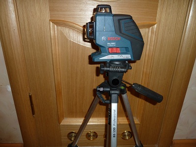

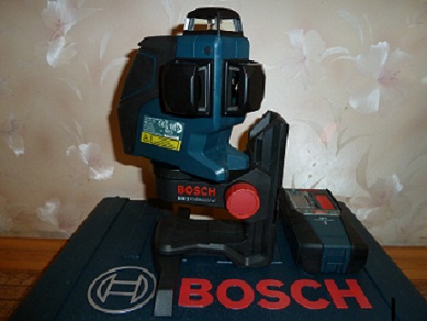

Вчера наконец получил свой заказ GLL 3-80 P в комплекте с приёмником LR2 и креплением BM 1 В работе уже вчера побывал , проверили уже сделаные стены на наличие 90*( выставляли точечным DW084K погрешностей не наблюдается . В принципе у них , у обоих , одна точность 2мм. на 10 . Почему всётаки отдал предпочтение ему ? Нужен был универсальный прибор с построением лучей на 360* , отвес ,надир , угол 90* , монтаж перегородок , работа с уклоном (лестницы) , минимальная отбивка от потолка и от стены ( 15 мм. ) , наличие приёмника . В комплекте идёт крепление на стену , оно может служить и как маленькая тренога Штатив к нему подходит от лазерного дальномера BS 150 Конечно жаль , что сборка в Китае , но если и были какие -то неполадки в ранней версии 2-80 , думаю немцы должны были устранить в 3-80 . Чемодан - довольно глубокий и думаю можно было сделать его на 5 см. узже ( убрать отделение для документации )

klein написал : Чемодан - довольно глубокий и думаю можно было сделать его на 5 см. узже ( убрать отделение для документации )
Да, чемодан великоват.
