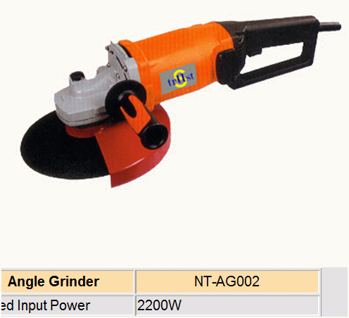

Kvost написал : А гиде красный кожух?
Да вот же он:
