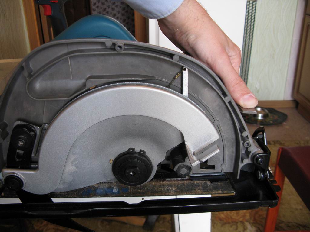

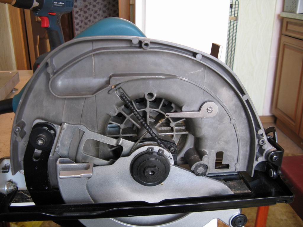

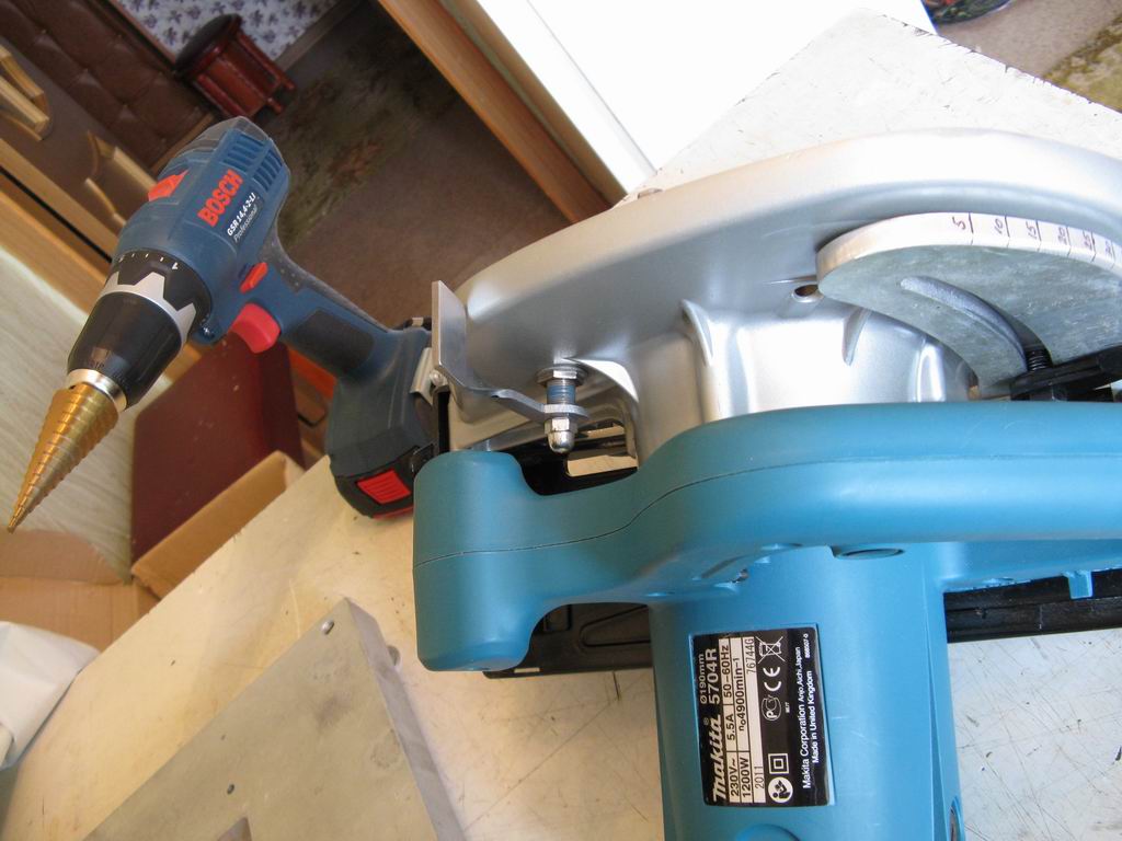

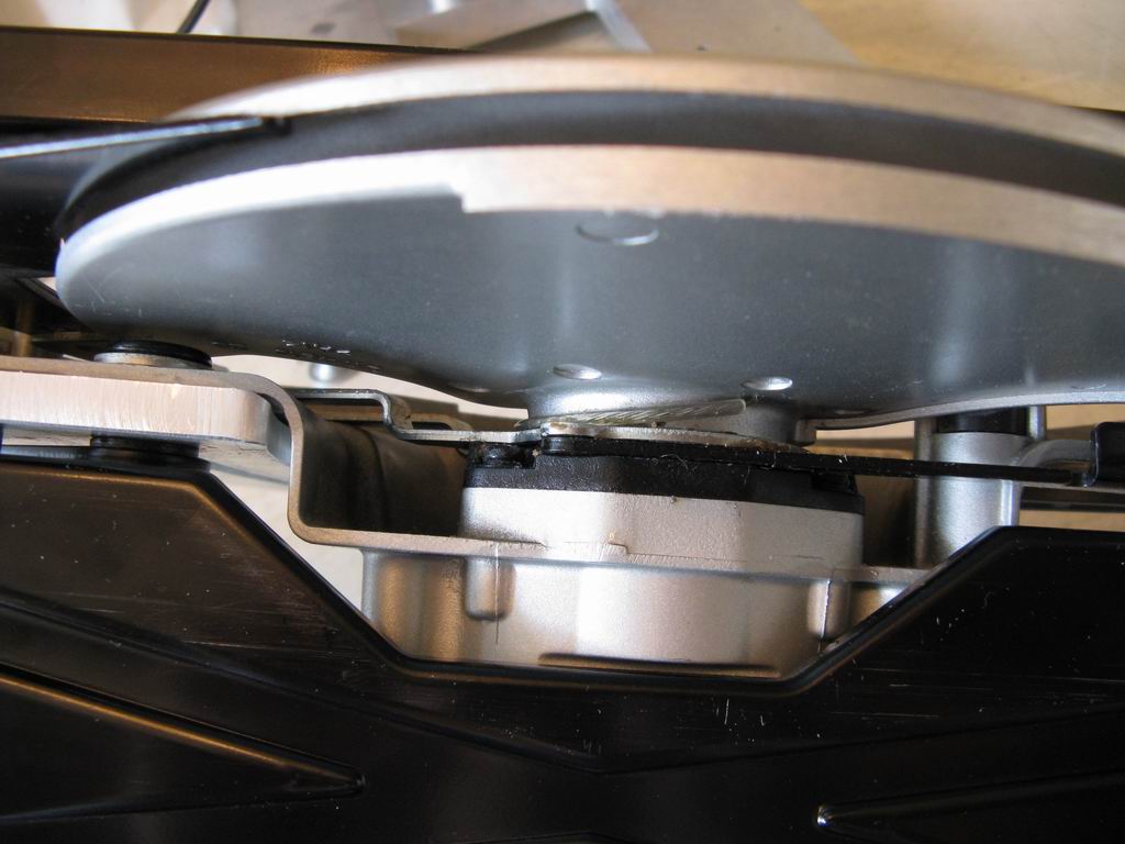

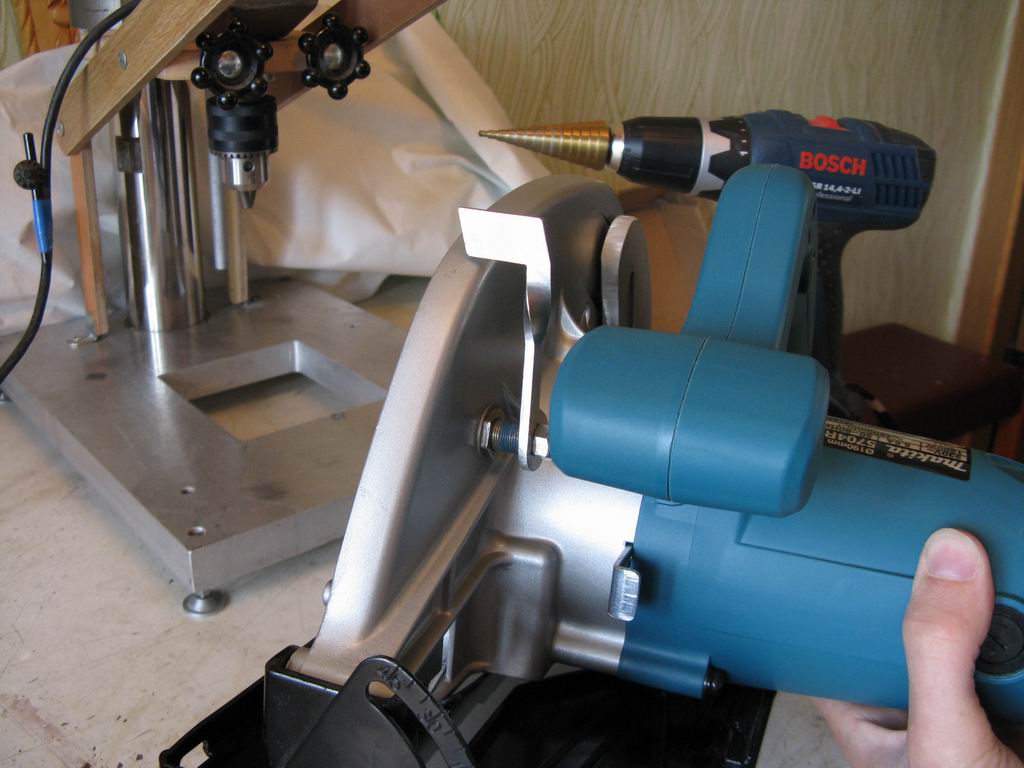

Очередной мини апгрейд Makita 5704r. Добавил дистанционное открывание кожуха, которого иногда крайне не хватало. Изначально планировал вариант с приводным тросиком как на Protool, но нашлось более простое и надежное решение. Зажевывание тросика диском исключено, т.к. при открытии кожуха тросик ныряет за стенку кожуха. Рычажки выпилил болгаркой из 3,5мм металла. Пока не пилил, но все работает как часы.:)
Видеоролик http://www.youtube.com/watch?v=jP49pi0rcKs

Отлично получилось.

Deimos_Chiv написал : Очередной мини апгрейд Makita 5704r
:applause: Всётаки от конструкции пилки многое зависит. Я тоже хотел за кожух тросик спрятать, но там пружинка по дуге идёт и место мало. Закусывало при отпускании троса.

DED написал : Всётаки от конструкции пилки многое зависит.
Это да, на макитовском кожухе буртик, с одной стороны на него пружина ложится, с другой тросик. Пружинка чуть поджимает тросик, дополнительно отодвигая его от диска, на ролике слышно как витки звенят, но это ничуть не мешает, усилие не возрастает. Поставил специально металлополимерный трос диаметром 2,5мм, проскальзывает без малейших намеков на закусывание.

Deimos_Chiv написал : Очередной мини апгрейд Makita 5704r. Добавил дистанционное открывание кожуха,
Шикарно !!! :applause:
