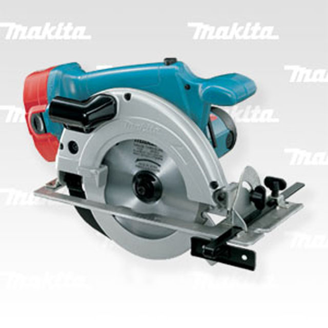

ADM05 написал : А это что за пилилка?
Это Макита 5017RKB

Дмитрий Т написал : Это Макита 5017RKB
Этой Маките нужен ещё внешний пылесос, а у рассматриваемого нами AEG-а, пылесос уже встроенный.

ADM05 написал : Этой Маките нужен ещё внешний пылесос,
Контейтер для красоты?
Описание товара 1.Идеальный инструмент для работ по внутренней обработке помещений и монтажных работ 2.Благодаря эффективному отсосу пыли (около 90%) нет надобности в подключении пылесоса 3.Отсутствие шланга пилесоса обеспечивает большую свободу движений 4.Пылесборник с большой крышкой легко чистить 5.Возможность напрямую подключать пылесос модели 440 6.Можно использовать направляющую шину длиной 1400 мм с адаптером

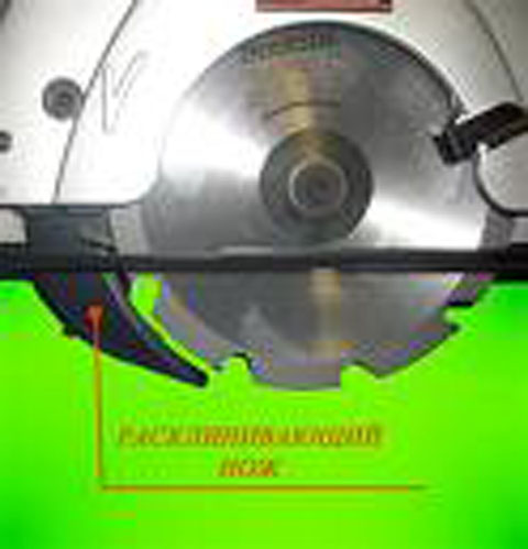

у Боша даже расклинивающего ножа нет, а вот у ДП-1900 -- есть.
поясните пожалуйста, что это такое? И, насколько эта приспособа актуальна в работе?

Foxcub написал : поясните пожалуйста, что это такое? И, насколько эта приспособа актуальна в работе?
Обратите внимание на "серп" сзади диска.Это он-расклинивающий нож с защитой от отдачи.Для того чтобы диск не застревал в материале, многие разработчики ставят на свои модели специальный расклинивающий нож. Он располагается прямо за диском по ходу движения. Обладая большей толщиной, чем сам диск, расклинивающий нож как бы расширяет пропил и не дает материалу зажать диск ( здесь ).
