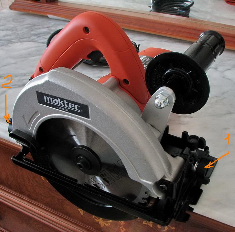

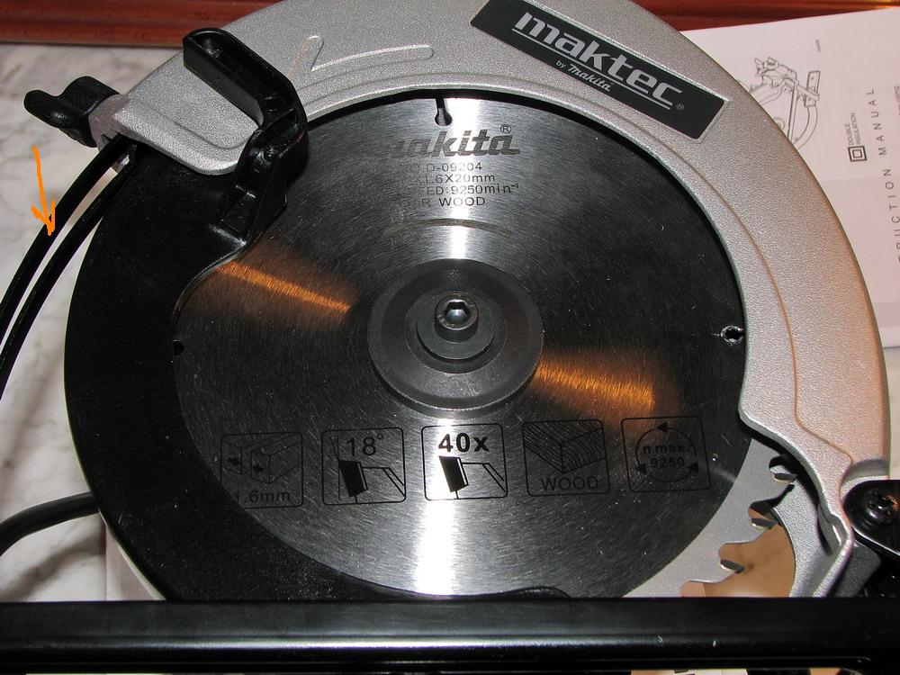

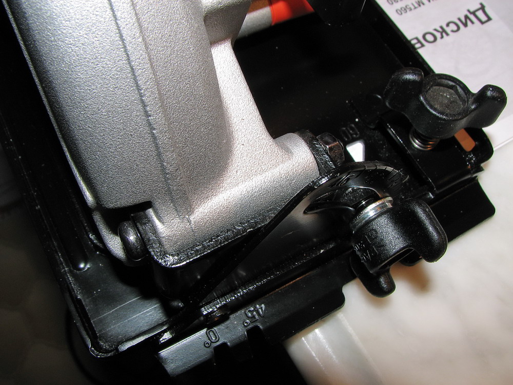

бегрол Мда... идеальной пилы не найти...обсмотрев кандидатов на роль плотницкой пилы, посмотрел на свой Мактек другими глазами...а пилка-то зачетная! да при ее цене... Имеет две точки фиксации, что повышает жесткость соединения головы и подошвы Сама голова крепиться к подошве на мощном кронштейне на винте, а не заклепке, всегда можно выбрать люфт, если появиться Задний кронштейн, несмотря на примитивность, вообще не имеет паразитного плеча и крепиться непосредственно к шарниру при затянутом винте никакого пружинящего люфта...Подошва маленькая из толстого листа обладает хорошей жесткостью. Недавно пилил ей штакетник из сырой дюймовой доски-листвяка, штук 250 за раз...двигатель вообще нагреть не удалось (даже если давить на пилу, просто снижаются обороты, а жвижок- холодный), редуктор чуть теплый, правда, было прохладно градусов 15-17... Нравиться фиксируемый курок, можно свободно менять положение руки... Но вот что не нравиться, так это отсутствие пылеотвода, вернее, там в начале есть отбойник, но опилки летят их под кожуха по всей его длинне...Может опять применить метод напильника и забить на хорошую плотницкую? :) Организовать пылеотвод для меня не проблема...А так хочеться безнапильниковую, из принципа... :)

Да как тут решишься?... пила с хорошим конструктивом, но слабым движком- не пила, а действующий макет...да и все как-то заглохло, ни подтверждения (уже окончательного), ни опровержения, а самому поСчупать нет возможности. А покупать и тестировать как-то нет желания :)
