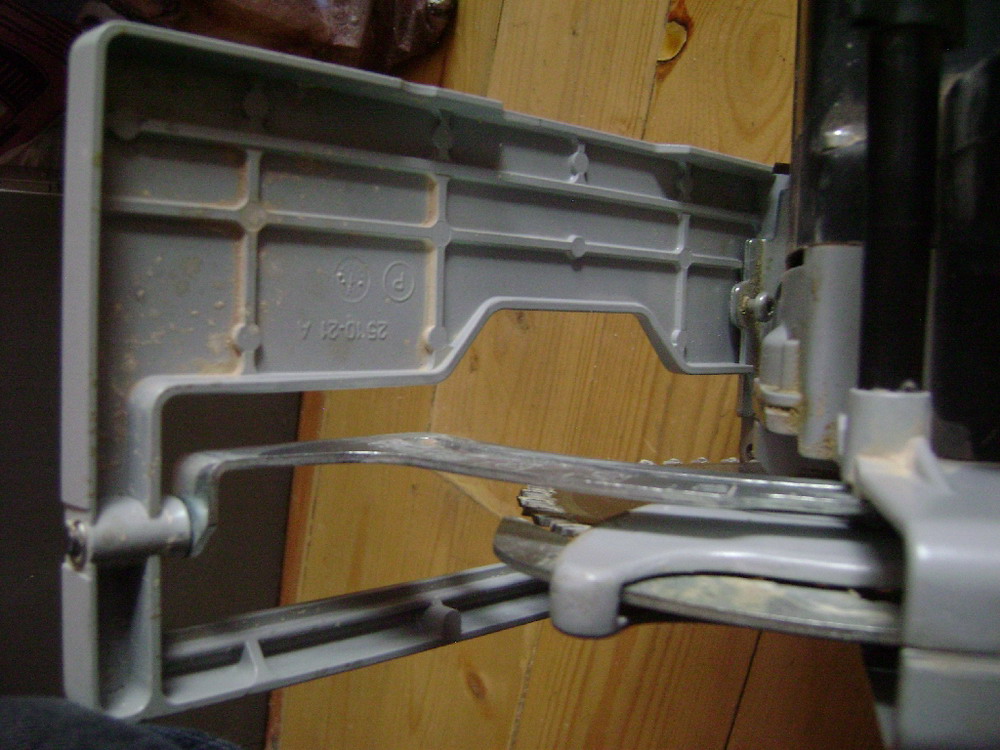

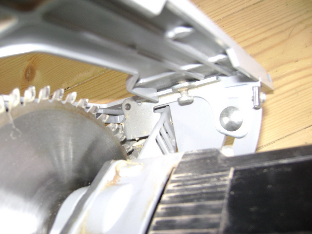

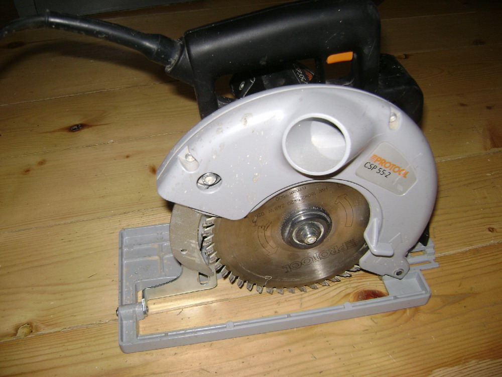

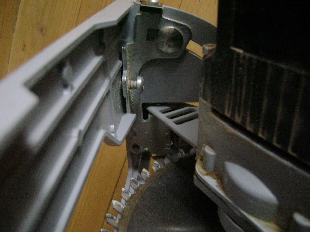

Пообщался с владельцем. Пила надежная. Но, как я и предполагал, на общем фоне неплохого конструктива, есть ложка дегтя- пресловутый задний штампованный кронштейн...а ведь и угол 90 градусов регулируется и указатель транспортира...

Судя по фото жёсткость подошвы на высоте .

А Вы посмотрите на последнее фото и мысленно пошатайте голову вправо-влево...ну и как насчет жесткости системы, если голова будет вибрировать на жесткой подошве?

Это бесспорно . Но ... Но дело в том , что я редко пользуюсь регулировкой глубины пропила - режу на полную . Хотя не последнюю роль в этом играет и хлипкость Боша . Вернее сказать - недостаточная жесткость .

Все равно большой рычаг получается от точки фиксации кронштейна до шарнира. У того же мафеля и метабовской Варе все сделано по уму.
