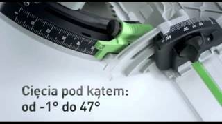

hardibugsi
hardibugsi
Регистрация: 08.06.2012
Люберцы
Сообщений: 25
29.04.2013 в 09:53:15
эго написал : Raper, вроде на видео как-то фиксируют. Погружная пила TS 55 R
на 1.46 видно, как фиксирует чем-то, хотя может это ограничитель?
Нет, это микрорегулировка глубины погружения... Хотя есть вариант фиксации глубины погружения на Fe, использование фиксатора из комплекта для установки в стол, таким образом, получаем из Fe универсальную пилу. О чем получил утвердительный ответ от Николая из ТТС на одном из семинаров...
