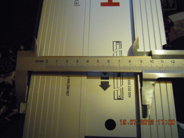

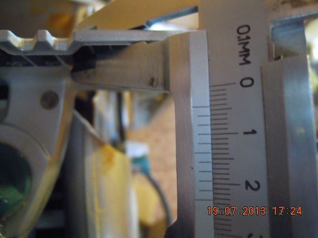

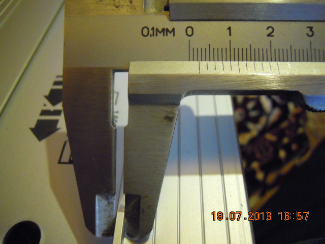

Maikl8 написал : У меня есть возможность купить шину бош недорого.
Напрямую не получится 5008 на шину Бош поставить - высота направляющего шипа 3мм, а толщина подошвы на 5008 = 4мм, останется всего 1мм. Надо прикручивать капролон или текстолит к подошве или на универсальную шину разоряться, как Homemaster советовал. Остальные размеры на фото ниже, большой размер - до начала резинки.

эго написал : Надо прикручивать капролон или текстолит к подошве
А лучше листовой фторопласт, пила у вас летать будет.:)
