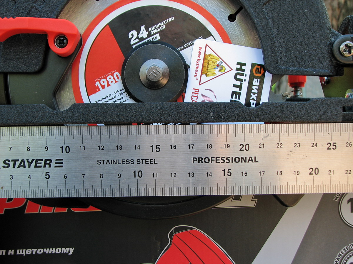

Немного предистории, ну люблю я лирические отступления ;) У меня много пил, в том числе и из самого дорогого сегмента. Для чернового распила всякого хлама использовал Maktec MT560. Пила хорошая для плотницких работ и тем более для хлама, не греется, мощная, достаточно тихая, Макита как-никак...Но шаловливые ручонки маркетологов лишили ее доп ручки и отвода опилок. И если первое я довольно легко исправил, то второе так и осталось в стоке. В результате пилить приходится в облаке древесной пыли и опилок, плюс руки сечет опилками (с циркулярками всегда работаю без перчаток). Вот и появилась мысль купить что-нибудь недорогое для хлама, а в Мактек вставить диск по металлу и использовать в соответствии. Плюс уже почти год ничего не покупал из электроинструмента, хочется хоть какую-нить очередную игрушку... ;) Ну а теперь к делу: Выбрать что-нибудь стоящее из китаяйцевого хлама, задача непростая...Выбор произошел спонтанно, заскочил в магазин по дороге на дачу, отдел куда мне надо было, закрыт был на 5 минут, напротив отдел электроинструмента. Зашел, повел взглядом по стеллажам, наткнулся на пилу Парма 165Д, подержал в руках, появилось ощущение некого качества. Хороший, ничем не пахнущий (!) пластик, окраска металлических частей шагренью, так красились советские фотоувеличители, довольно неплохо села в руки. Осматривать не было времени, открылся отдел. Почитал отзывы, народ очень нахваливает эту пилу, кто пытается ее охаивать, насмерть забивается толпой ногами... Ну лады... Заказал на алике, ибо в наших магазинах ценник в полтора раза выше. Обошлась в 3800 р. Привез курьер, вытащил пилу, вжикнул (звук прятно удивил, похож на макитовский) и убрал обратно в коробку... Нудно да? :) Терпите, уже скоро... Дня через три вытащил с коробки. На первый взгляд пила выглядит прилично
Но нас-то интересует второй взгляд, верно?;) А на второй взгляд...приступим. Подошва выгнута более, чем на мм
Защитный кожух прилегает в одном углу к редуктору с миллиметровой щелью
В подошве есть отверстие с резьбой для регулировочного винта, но нет самого винта
Расклинивающий нож у основания смещен на толщину диска, причем в ту сторону, что нужно снимать лишний металл, а не просто что-нибудь подложить...
Продолжение следует...

Подвижный защитный кожух клинит в открытом положении, начиная с середины хода и трется о пружину
Много народу жалуется на этот самый кожух, цепляет за доску в начале пиления и я увидел почему
Под задним зажимным барашком нет шайбы, на сколько хватит этого самого пластмассового барашка, неужто на срок службы пилы??
Кронштейн глубины (катати, шкалы слепые) очень неприлично оттопырен от кожуха
Ну и вишенку...неа...ананас на торту я покажу в следующем посте... ;)

Вот тот самый ананас...для тех кто не сразу сообразит, положил для наглядности линейку
Это как же надо постаратся, что бы ТАК перекосае*ить подошву?? :eek: Перекос 165 мм диска 6 мм (ШЕСТЬ миллиметров Карл!) :D Но народу-то нравитццо!!! пила, которой невозможно пилить из коробки... Не, ну опыт доработки пилы у меня имеется https://mastergrad.com/forums/t187835-felisatti-scf184-1400-pila-kontrastov/ Да и не только этой. Понимал, что наппиленг вытаскивать придется...Но свернутая набок подошва меня убила наповал...гыыы...еще в редуктор хочу залезть... ;)

Сегодня уже конкретно осмотрел пилу на предмет исправления. И на третий взгляд обнаружил, что пилу просто-напросто уронили при перевозке прямо на переднюю часть подошвы на торец. На кроробке есть характерные повреждения. Под действием удара двигатель деформировал защитный кожух со всеми вытекающими последствиями. Кожух вроде не лопнул, подошва тоже (помимо вогнутости есть еще и винт). Остается вопрос, при выравнивании не лопнет ли то и другое... Заморачиваться с отправкой обратно (да и за чей счет?) не хочу, попытаюсь вернуть часть денег. Так шта... :(
