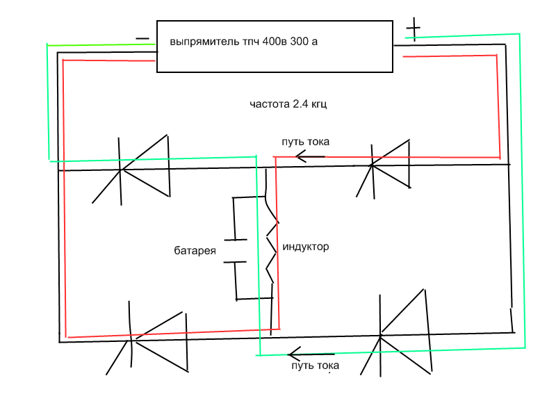

вопрос к тем кто по жизни сталкивался с этим апаратом - это тиристорный преобразователь для индукционной плавки - вопрос - можно ли для проверки регулятора отключать индуктор и батарею а вместо их вешать активную нагрузку или должен быть именно контур для нормальной работы \ просто я подумал частота небольшая 2.4 КГц т.е. по сути это усилитель звуковой частоты - только вот колонку на 120 КВт не найдеш - на минимальной мощности он при 200 вольтах на нагрузку дает 200 ампер т.е. сопротивление нагрузки порядка 1 ома вот только нагрузка щас не активная -рисунок прилагаю

гдето так если убрать все лишнее

http://www.inselt.ru/product/tpc/160
ТПЧ имеет однофазный выход и предназначен для работы на нагрузку, состоящую из индуктора и батареи конденсаторов, предназначенной для компенсации реактивной мощности индуктора.
ВНИМАНИЕ! Использование преобразователей в режимах, приводящих к нарушению указанных параметров и характеристик НЕ ДОПУСКАЕТСЯ и требует согласования с предприятием-изготовителем или разработчиком.

Монтажер написал : вопрос к тем кто по жизни сталкивался с этим апаратом - это тиристорный преобразователь для индукционной плавки - вопрос - можно ли для проверки регулятора отключать индуктор и батарею а вместо их вешать активную нагрузку или должен быть именно контур для нормальной работы \ просто я подумал частота небольшая 2.4 КГц т.е. по сути это усилитель звуковой частоты - только вот колонку на 120 КВт не найдеш - на минимальной мощности он при 200 вольтах на нагрузку дает 200 ампер т.е. сопротивление нагрузки порядка 1 ома вот только нагрузка щас не активная -рисунок прилагаю
ИМХО инвертор вполне корректно нагрузить балластом. Самый простой - водяной - емкость с подсоленной водой и два электрода с изолирующими вставками, такие используют для нагрузки сварочных аппаратов, режим работы - повторно - кратковременный, т.к. емкость нагревается.

ppkvin написал : ИМХО инвертор вполне корректно нагрузить балластом.
мда :( Тиристоры моста выключать будет " поэт Пушкин А.С. " ?
1.1. Конструкция ТПЧ. Работоспособность ТПЧ гарантируется только при условии подключения к выходу ТПЧ нагрузки, параметры которой согласованы с параметрами ТПЧ и его настройкой. Без подключенной нагрузки ТПЧ не запускается.
1.2.1. Работа в установленном режиме.
В зависимости от мгновенного значения напряжения на выходе, электронное устройство поочередно включает обе диагонали моста преобразователя. Постоянный ток, поддерживаемый на постоянном уровне сглаживающим дросселем, превращается в переменный ток, который вводится в колебательную цепь нагрузки. Коммутация осуществляется выходным напряжением (естественная коммутация). Условия коммутации тока в этой фазе коммутации определены следующими элементами : индуктивностью соединительных кабелей между преобразователем и нагрузкой, плюс индуктивностью катушек, включенных на выходе моста инвертора последовательно с нагрузкой.
http://www.inselt.ru/product/tpc/160/opisaniye

iale написал : Пушкин А.С
Он самый. Индуктивность нагрузки в процессе не участвует, для этого предназначены катушки инвертора. ИМХО проще узнать у производителя данного девайса, это будет наверняка.

ppkvin написал : Индуктивность нагрузки в процессе не участвует, для этого предназначены катушки инвертора.
в нагрузке д.б. колебательный процесс на "высокой" частоте 2.4 кГц. За счет чего он возникает ?

собственно проблема решилась \ выбивал преобразователь по току - в момент пуска - т.к. индуктор изолирован от земли оказалось что замыкание его на землю приводит к отключению - на новой установке защиту от брызг металла я сделал из листа асбеста лист касался труб индуктора и лежал на глухозаземленной станине - чудеса с листом не работает без листа работает - тиристоры открываются от задающего генератора с пределом 1-4 кгц можно подстраивать - а вот закрываються от емкости - переполюсовка
