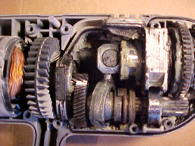

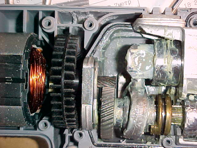

Семь месяцев назад Кресу сделал профилактику (отработал 8 лет), почистил, заменил щетки, смазку пневматики.
На 1 фото смазка нового - 2002год. на 2 фото после восьми лет работы родная смазка на месте.
Кресовской смазки небыло, взял Макитовскую. Вчера вскрыл, вся смазка разбрызгана внутри корпуса, поршень почти сухой.

Поффэсор, родная смазка (на фото) по цвету похожа на Шелл Кассида.

Проффэсор написал : вся смазка разбрызгана внутри корпуса, поршень почти сухой
От об этом я и говорил, лучше оригинальная.
