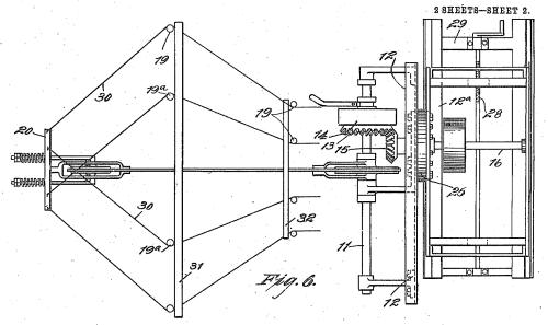

Hagen написал : Уважаемые специалисты! Задался я целью изготовить электропилу для пиления бревен больших диаметров. Исходные данные и Суть задачи: получить четкий и ровный распил горизонтально лежащего бревна под углом близким к 90 град.
http://www.motopila.ru/history/first/
Такую как на первой картинке?
Была у меня где то картинка с принципиальной схемкой этого агрегата. :)

Muxa написал : http://www.motopila.ru/history/first/
Это было бы здорово!
Muxa
Muxa
Сообщений: 2678
30.05.2006 в 12:12:07
Ох. Как сын инженера по ТБ лесодобывающего/перерабатывающего производства и человек с дипломом, фактически, инженера по ТБ я не могу на это смотреть.
Если соберётесь делать, настоятельно советую обвешать агрегать кожухами из стальных листов. Это конечно не разлетающийся диск циркулярки, но типовые цепеуловители не спасут.
Но как держатель своего сайта, я с готовностью вышлю Вам 5 tiff (300 dpi) файлов взятых из патентной библиотеки США. Там два листа принципиальных схем и почти три листа пояснительного текста. Всего полмегабайта. Уменьшеный вариант прикрепил к сообщению. Сообщите e-mail (сюда, в личку или на info@motopila.ru )
Патенту в принципе 98 лет (август 1908 года), но законы механики с тех пор, вроде, не менялись. Да и действие патента уже должно кончится.
Ну а если опираясь на этот патент (какая расплывчатая формулировка :)) Вы сумеете что-то сделатьи не покалечиться, то я бы с радостью размещу у себя соответвующую новость с текстами и фотографиями.
Это конечно не вертолёт по чертежам Леонардо ДаВинчи, но всё равно прикольно.

Muxa написал : Ох. Как сын инженера по ТБ лесодобывающего/перерабатывающего производства и человек с дипломом, фактически, инженера по ТБ я не могу на это смотреть.
Спасибо! e-mail направил. USPTO для Кулибиных - это находка! Сам около 500 патентов качнул года полтора назад. Помаялся с поиском, но результат стоил потраченного времени. Патенты к свободному доступу открыты до 1975 года(25-летний защитный порог), а поскольку я не собираюсь крупными партиями поставлять эту продукцию в Северную Америку :-) то и проблем не будет.
