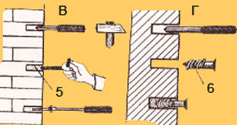

Посоветуйте пожалуйста дюбели для крепления пластикового багета тканевого потолка на оштукатуренную (до 2 см) кирпичную стену из силикатного кирпича. Нагрузка по сути "на вырыв", причём говорят серьёзная. Шаг установки крепежа 8-10 см.

Анкер может разломить силикатный кирпич. Поэтому я бы ставил на удлиненный 8 мм нейлоновый дюбель типа Fisher SX, шурупами 5 мм. Только сверлить нужно очень аккуратно, точно в размер, удаляя пыль, чтобы дюбель садился туго. Сначала сверлом по камню 6 мм, потом в размер аккуратненько 8-миллиметровым по металлу.
С химией наверно связываться геморно и дорого с таким мелким шагом установки.

Сударь, а почему 8мм дюбелем ? При таком мелком шаге 8-10 см нагрузка пусть даже на вырыв спокойно может быть понесена Фишером 6х60 . И сверло без удара,- сразу мультиконструкшн от Хаверы или Боша,- диаметр равный дюбелю. Саморезы 4.5 мм. Долго ли проживёт сверло по металлу на силикате ?

У меня в размер на кирпиче не получалось, даже без удара. Хочешь сделать хорошо и плотно - приходится в два прохода сверлить. Под размер делать отверстие - у меня есть специальные убитые сверла по металлу. Потому что когда сверлишь 6-миллиметровым по камню, то из-за того что отверстие разбивается, диаметр там получается около 7 мм, и до 8 мм довести аккуратненько можно любым убитым сверлом, хоть по дереву.
6 мм дюбель скорее всего вырвет. Учитывая что одной штукатурки может быть до 2 см. Я бы ориентировался на 8х80 мм. Тем более что и площадь контакта уже побольше.
Вешал на фасаде дома в деревне кронштейны под мощные занавеси от солнца. На своем горьком опыте выяснил, что если сверлить сразу в размер - вырывает и 8 мм дюбеля. Нужна очень тугая посадка, тщательное удаление буровой муки. И нейлон настоящий, упаси бог от китайских полиэтиленовых дюбелей с рынка.

30 минут для крепления одной точки это очень много. Хотя алебастр застывает быстрее. В советские времена небыло хороших инструментов для бетона. Дырки били вручную, получался конус. Заполнить такое отверстие можно было только алебастром. Алебастр при застывании увеличивается в объёме, потому хорошо держит даже в коническом отверстии.
Силикатный кирпич довольно крепкий материал. В нем обычный дюбель чувствует себя очень даже не плохо. Дюбель шестерка (вместо восьмерки) и шуроп пятерка или дюбель пятерка и шуруп четверка и можно вешаться.
