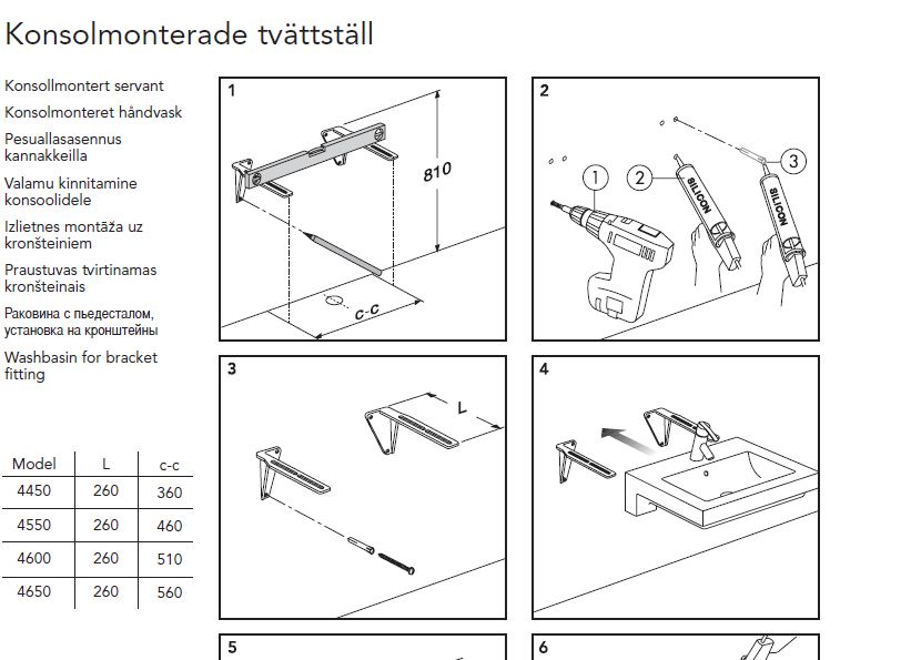

Slob написал : Смазкой?
Да, я говорил именно о силиконовой смазке (аэрозольный баллон). Если правильно подобрать размеры дюбеля и шурупа, и правильно подготовить отверстие, то ни какие герметики там не нужны. Всё и так будет держаться мертво. А вот, если шуруп очень тяжело заворачивается, то можно воспользоваться небольшим количеством смазки.

Valdis написал : Если правильно подобрать размеры дюбеля и шурупа, и правильно подготовить отверстие, то ни какие герметики там не нужны.
Ясно. Зачем тогда производители такую ерунду советуют

Slob написал : Зачем тогда производители такую ерунду советуют
У таких производителей как фишер, кончики шурупов покрыты смазкой.
Они не знают, что нарушения технологии в бывшем СССР носят массовый характер... :)

Alex___dr написал : Они не знают, что нарушения технологии в бывшем СССР носят массовый характер...
ну, это понятно. но как определить, где ненужное усложнение технологии, от нарушения которого результат не пострадает, а где можно и напортачить. вот я, например, не технарь. мне кроме здравого смысла и рекомендаций производителя руководствоваться нечем. кстати, полюбуйтесь

Slob написал : ну, это понятно. но как определить, где ненужное усложнение технологии, от нарушения которого результат не пострадает, а где можно и напортачить.
Чем больше ущерба может причинить нарушение технологии, тем больше вероятность того что это (ущерб...) произойдёт...

Slob написал : мне кроме здравого смысла и рекомендаций производителя руководствоваться нечем.
Иногда здравый смысл противоречит рекомендациям производителя.

Проффэсор написал : Иногда здравый смысл противоречит рекомендациям производителя.
В таком случае лучше следовать рекомендациям производителя... Здравый смысл ежели что к ответу не притянешь...

Мир Вашему дому! Я по этому поводу (в комплекте пробки не подходят к саморезам) вообще не заморачиваюсь, и просто имею запасной комплект и того и другого. Вес, правда, порядка 2кг, но и все что креплю держится.

Шуюп написал : в комплекте пробки не подходят к саморезам
Уточните, если не трудно, что в вашем понимании - дюбели не подходят к саморезам? короче или равны длине самореза?

Slob написал : короче или равны длине самореза?
дюбели и должны быть короче самореза.
