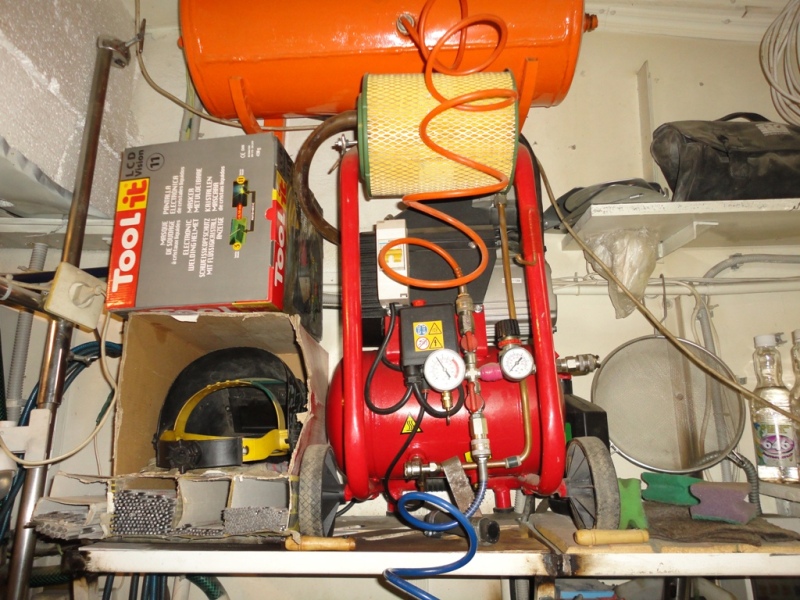

+1 За автомобильный фильтр. Но я бы посоветовал от Газели. Не нужно ни какого корпуса. Не много работы с болгаркой и сваркой и готово. Тем более фильтр всегда открыт и Вам легко контролировать его чистоту, и продуть легко.

от газели (только инжекторной или УАЗовский) да будет здорово но большеват. Я использовал от мотокультиватора КРОТ (правда у меня было несколько сменных элементов в запасе) а сейчас не знаю можно ли их приобрести.

Хоть и большой, но никто не запинается.
