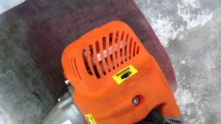

подскажите купил триммер, sd master BC 052, как выяснилось дома ее уже в магазине кто-то разбирал(наверно с целью ремонта) на видео во время работы двигателя происходит вибрация цикличная, я крутил все винты до и после от + до -(регулировкой это никак не убирается, а так же на холодную и горячую(хотя пока холодная шум значительно меньше,но это длится только первые 20 секунд) от качества смеси это тоже не зависит.
чем больше обороты тем быстрее и громче это бубнение ( не знаю как описать) 3роит возможно лучше подходит(звук сопровождается всплеском вибрации и так каждые 2-3 секунды, при добавлении газа интервал изменяется(если крутить винты карбюратора-СОПРОВОЖДАЕТСЯ ТОЛЬКО ПРОПАДАНИЕМ ТЯГИ И ОБОРОТОВ, НО ХАРАКТЕРНЫ ШУМ ОСТАЕТСЯ) ГДЕ И КАК ИСКАТЬ(А ЛУЧШЕ У КОГО ТАКОЕ БЫЛО(НА ДРУГИХ ДВИГАТЕЛЯХ КИТАЯ)

для начала поменяйте свечку. на слух вроде с перебоями движок работает.

savade, Слишком богатая топливо-воздушная смесь, так иногда настраивают карбюратор на период обкатки. Либо воздушный фильтр плохо пропускает воздух, но тогда при резком нажатии на газ будет небольшой провал.
