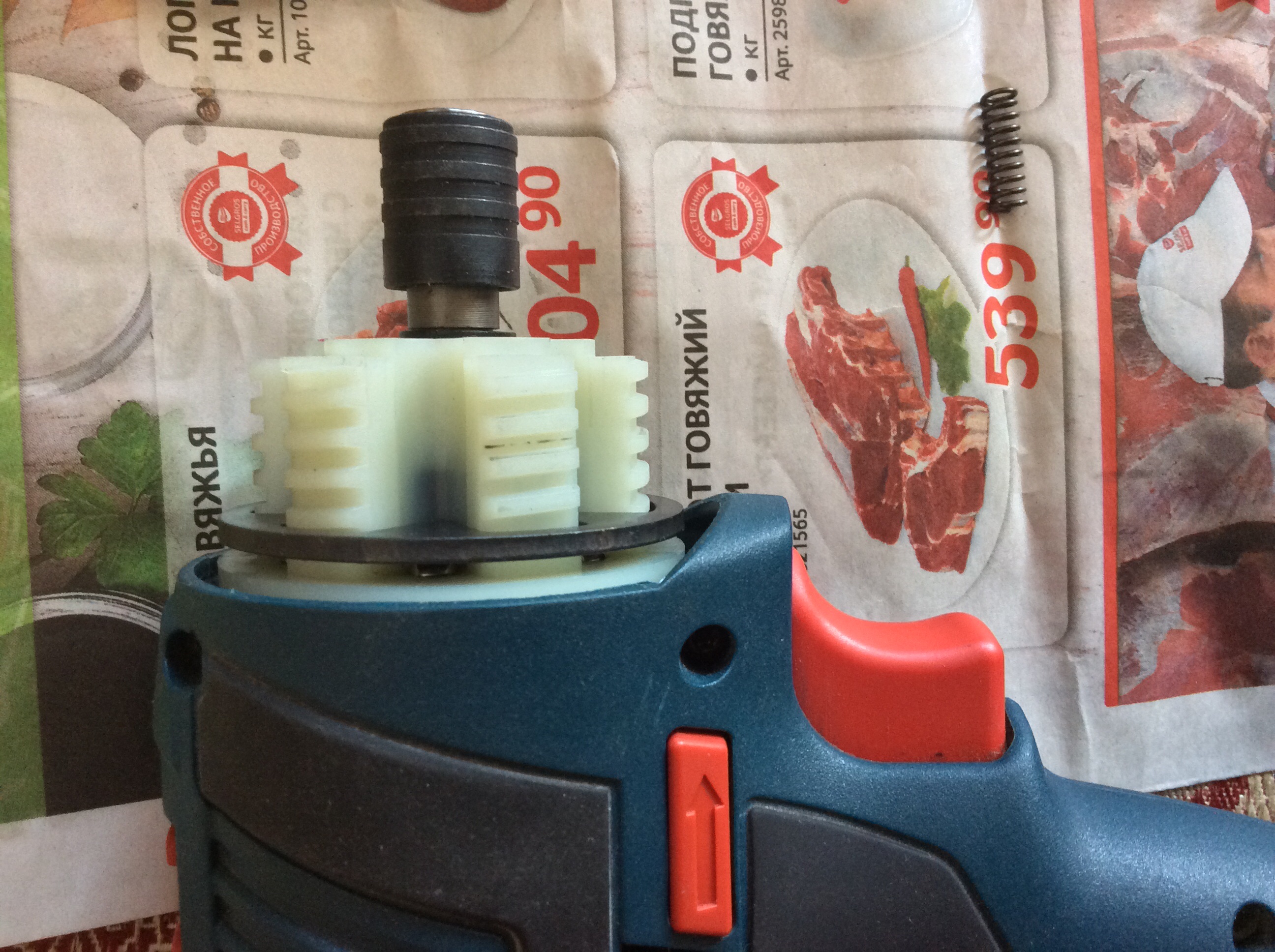

В течение двух лет пользовался аккумуляторной дрелью-шуруповёртом Бош GSR 14,4 V EC FC2. Пользуюсь им и для вкручивания шурупов, и для сверления. Шуруповёртом доволен, но сегодня регулировочное кольцо перестало переключаться на режим сверления. Это чинится или надо в СЦ нести?

MrGalaxy, вариант 1 находим канал Александ М. Брест, смотрим видео разборки других моделей, оцениваем свои силы, дальше разбираем или (могло что либо попасть или выпасть шарик из обоймы)
вариант 2 несем в СЦ, там делают диагностику и называют ценник. в худшем случае это замена редуктора 2 609 199 714, цена его 5507р + работа Чем сервис "оффициальнее" тем больше вероятность замены, а не починки

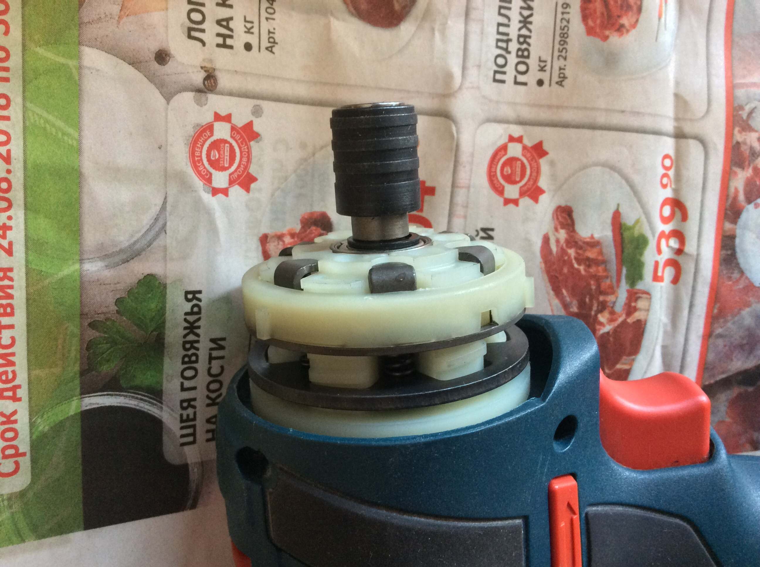

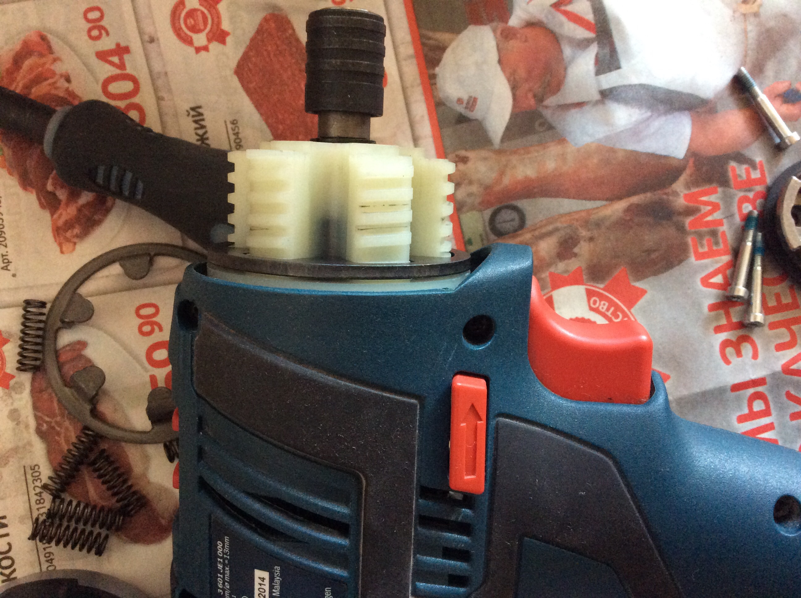

Небольшой фотоотчётец.

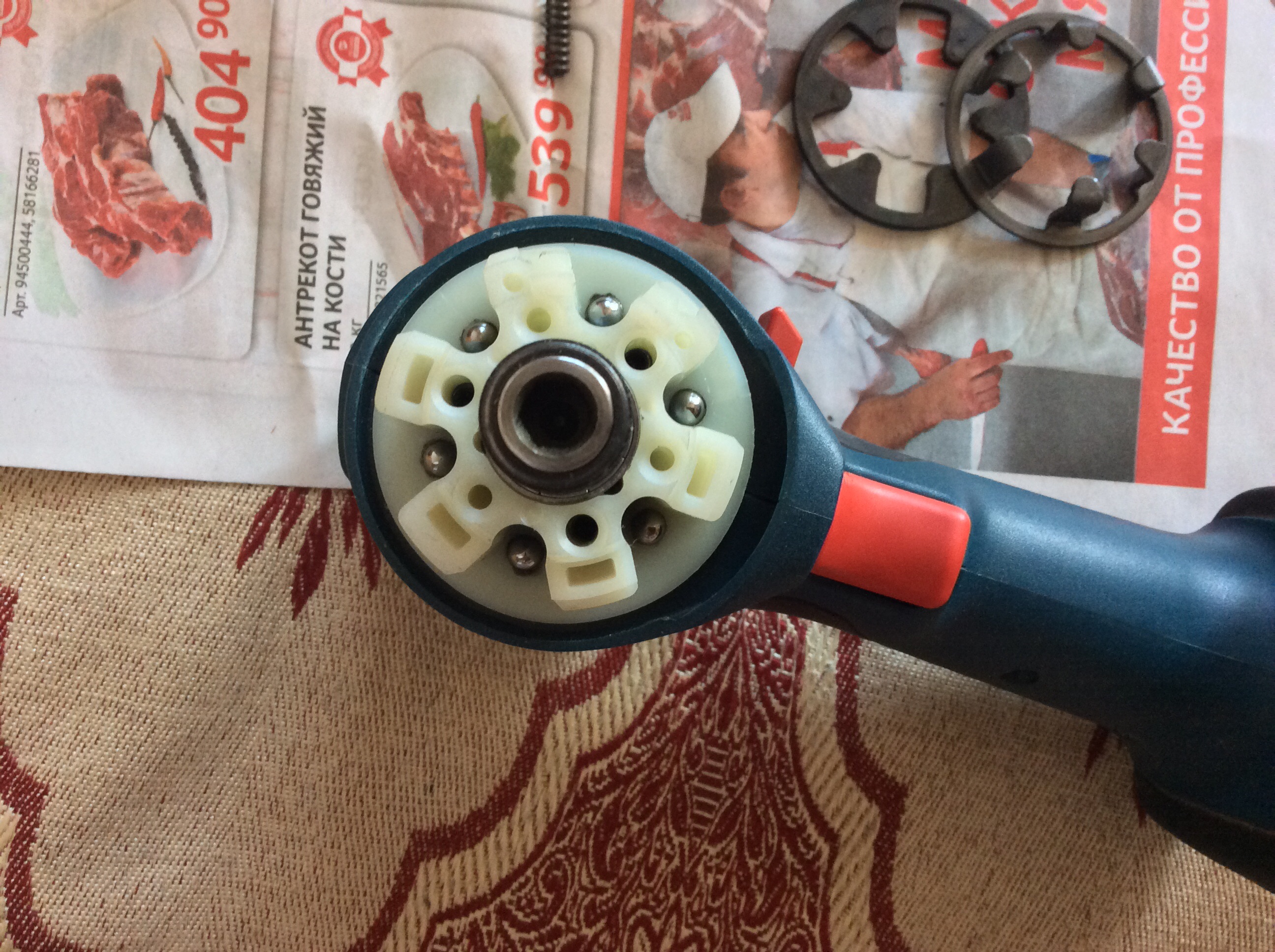

Видно, что шарики не до конца утапливаются:
Просто потрогал их, надел пластину, и чудо: начали утапливаться! (Шарики если чё смазанные и грязи там нету.)
Механизм в сборе:
Все режимы переключаются. Что было - я хз...

ЗЫ. Фига с два всё стало нормально. Поработал шуриком совсем чуток и опять захрясло кольцо. Разобрал - опять шарики не утоплены. :killyourselfbywall: Капнул на всякий случай на них маслом от машинки для стрижки волос, собрал, пока работает. :confused:

MrGalaxy, там ответная часть тоже 6 лучей, если она станет ровно под шарики им не куда будет входить, либо мало смазки там уже... В следующий раз если не будет включаться попробуйте покрутить несколько раз что бы трещетка отработала.

MrGalaxy, Разберите редуктор, посмотрите насколько шарики легко перемещаются в отверстии (их там пара)? После чего добавьте смазки и соберите всё в обратном порядке.

maximus, там их штук 6 если не больше . MrGalaxy, посмотри. В отверстии где они ходят они канавку не накатали ? Конечно маловероятно , но все таки ...

бракодел, там - это где? Если со стороны патрона, то сколько шариков - прекрасно видно на фото.

бракодел, ту часть, что я разобрал, без каких-л. видимых повреждений.
