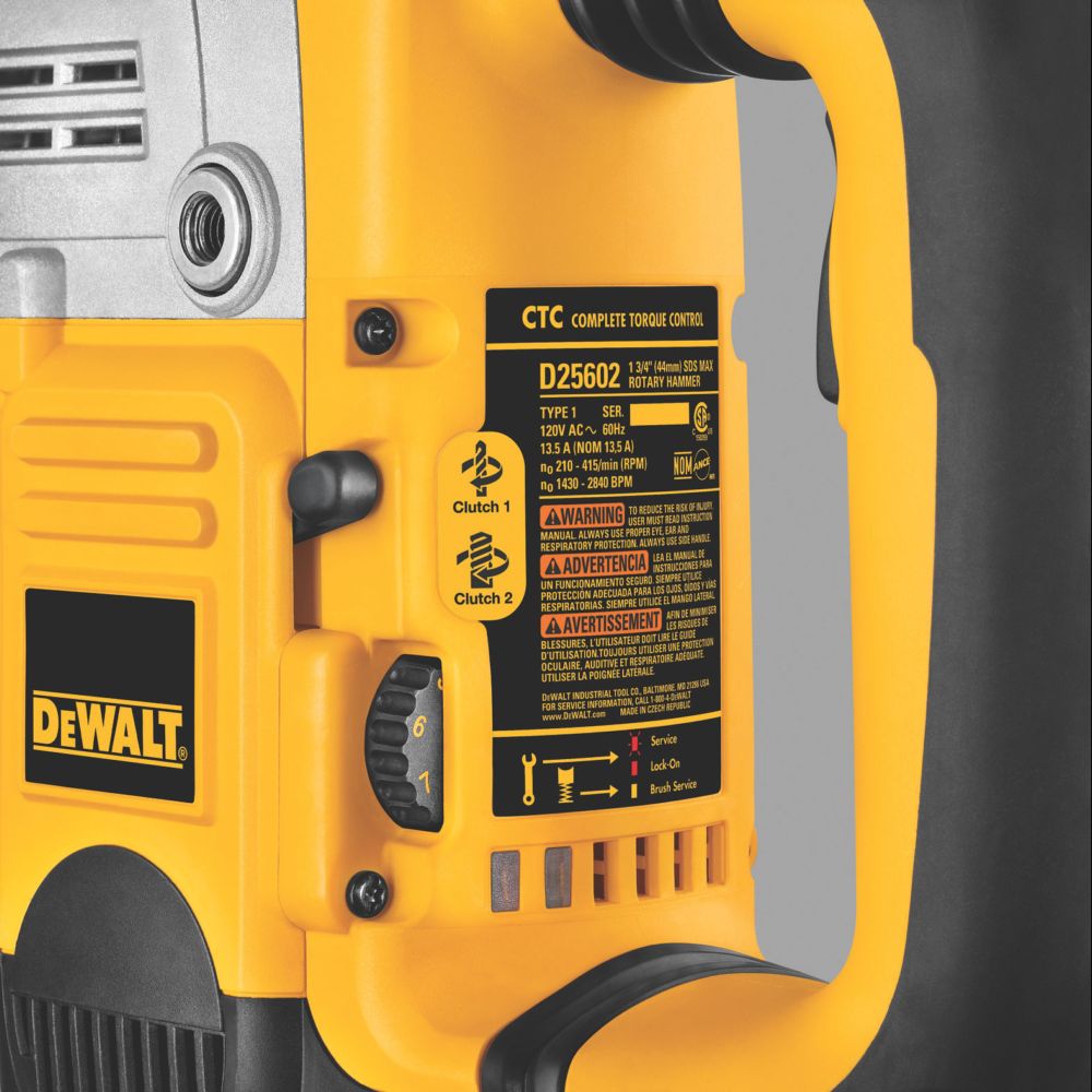

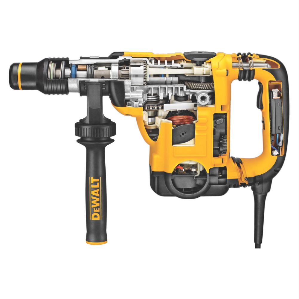

Обещаное "подновление" "максов" от DW:
Естественно доступно (надеюсь пока) за бугром.
serg-radomir
serg-radomir
Регистрация: 03.10.2009
Владимир
Сообщений: 1382
17.08.2010 в 09:46:14
Gold_eggs
Что за модели? Какие параметры, где их глянуть можно? Частные фотки по какой модели?
Gold_eggs
Gold_eggs
Регистрация: 10.06.2008
Мурманск
Сообщений: 8312
17.08.2010 в 09:52:13
http://dewalt.com/ToolWhatsNew/Tools.aspx
