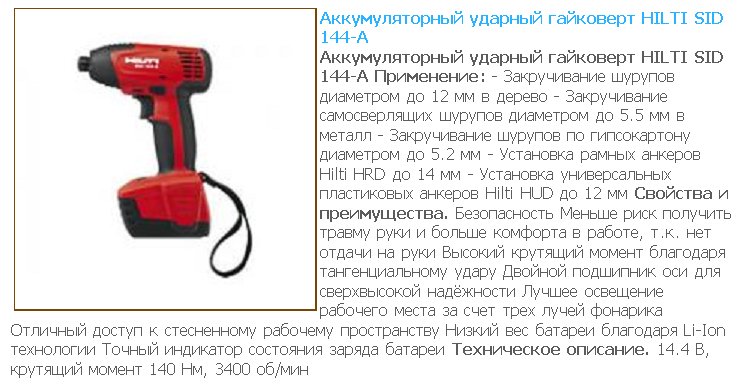

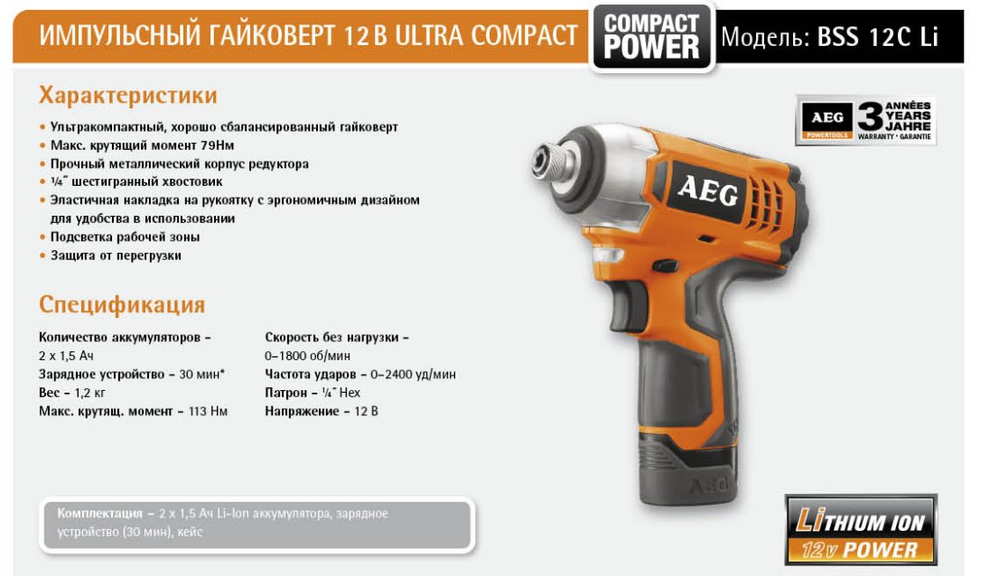

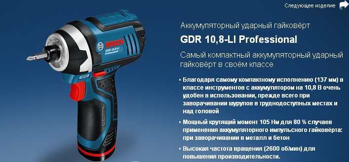

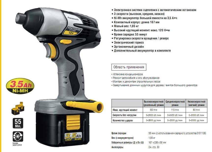

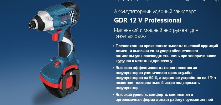

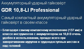

На работе и дома приходиться выполнять различные работы, требующие использовать электроинструмент для закручивания различных саморезов, в том числе и с торцевой головкой. Часто в роли очумельца приходиться нарезать резьбу м3-м8. У моего первого шуруповерта сдохли аккумуляторы и я махнул рукой, придавил жабу и решил взять ударный гайковерт из приведенной ниже когорты. Думаю для меня это будет лучшим вариатом: крутить саморезы по дереву и металлу,болты и гайки открутить при ремонте бытовой техники, нарезать резьбу, монтаж ГКЛ и панелей и .... Помогите с выбором ударного гайковерта из приведенных ниже: характеристики разные, но интересные размеры разные, но почти все очень компактные, есть с новыми аккумуляторами Li-on, с разным крутящим моментом, с подсветками, заряжаются от 0,5-1 часа... Да много чего разного. Производители хвалят свою продукцию и свои технологии. Хотелось бы прочитать мнение людей, разбирающихся в этой теме. Пишите обладатели данных девайсов, + и - используемых инструментов

От 150мм и больше-прекрасно закручивает.Пользовался ударным винтовёртом Bosch GDR 12V(на 4-ом фото).

2vovka224 Вы цитату не мою привели.Как пользователь GDR 12V могу сказать следующее:для мелких саморезов применение не очень,так как может расколоть деревяшку.Для больших(длинных)-отлично.Только..
Alex___dr написал : медленно и громко

Аккумуляторный ударный гайковерт HILTI SID 144-A Применение: - Закручивание шурупов диаметром до 12 мм в дерево - Закручивание самосверлящих шурупов диаметром до 5.5 мм в металл - Закручивание шурупов по гипсокартону диаметром до 5.2 мм - Установка рамных анкеров Hilti HRD до 14 мм - Установка универсальных пластиковых анкеров Hilti HUD до 12 мм
Регистрация: 13.03.2006
Сообщений: 28328
17.08.2010 в 20:58:10
2vovka224 Кажды волен сам наступить на грабли... Не всей рекламной информации можно верить...
Основное предназначение ударных гайковёртов, крутить гайки и болты... Следует учесть, что большинство ударных гайковёртов не имеет регулировки крутящего момента...
