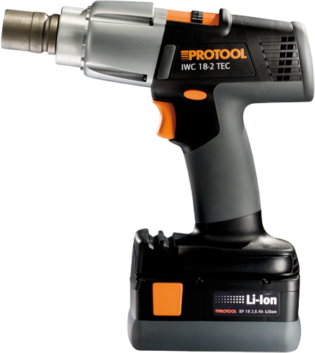

Подскажите, плиз, гайковёрт для ремонтёра ходовой легковых автомобилей. Там в основном 17-19-22мм гайки и болты крутят. Но часто основательно закисшие. Что их будет нормально отворачивать?
ChVA

25.10.2011 в 12:35:55
В стационарной мастерской всяко лучше пневматический брать. Ну по опыту своего скажу что 300 Нм. это нормально, но иногда на сильно закисшие не хватает. Если хотите чтобы точно хватало и именно электрический, то наверное надо брать типа Макиты 6906.

25.10.2011 в 13:41:10
Скажем так: Protool IWC с 300 Нм в ударном режиме затянутую со всей дури (то есть 60 см. воротком всем весом) гайку на 19 не откручивает. Думаю, что такая затяжка соответствует степени «прикипевшая». 251-я Макита слабее (230 Нм) У 450-й, как я понял, что-то около 440 Нм (325 фунтов силы на фут), она, может быть, и возьмёт.

ГенБор написал : Да что там говорить,Протул выигрывает и значительно.Я правда,забыл сказать,ездил в магазин на Волгоградке и подержал его в руках,при всех его положительных качествах,мне он показался тяжеловат,я имею ввиду модель от Протул IDC 15-2 TEC Li,по каталогу он 2,1 кг! Но,уж, очень функционален!
к сожалению IDC 15-2 TEC Li снят с производства (. Из гайковертов остался IWC 18-2 TEC Li. Благобаря патрону центротек можно использовать как шуруповерт.
Технические характеристики:
Напряжение/мощность аккумулятора 18 В Li-lon 3.0 Ачас
Число оборотов 1/2 скорость/с ударом, мин-1 0-400/2000/1700
Частота ударов, мин-1 0-3400
Крутящий момент (мягкое/жесткое завинчивание), Нм 60/40
Крутящий момент в режиме "Impact", Нм 300
Диаметр сверления (дерево/металл), мм 50/12
Масса с CENTROTEC, кг 2,3
