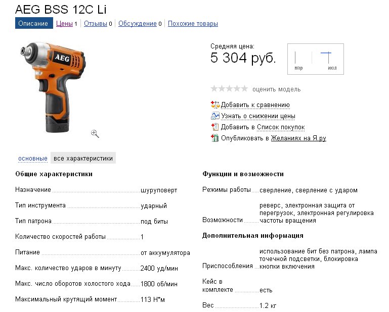

vovka224 написал : Пожалуйста, объясните разницу и напишите модели их.
На первом фото винтовёрт.Патрон-внутренний шестигранник 1/4". Макс. крутящий момент (жесткое заворачивание шурупов)-125 Нм
На втором-гайковёрт.Патрон-наружный четырехгранник 1/2". Макс. крутящий момент (жесткое заворачивание шурупов)-175 Нм Разница в патронах и крутящих моментах.

кстати, только заметил- в первом посте первая фото- упоминается крутящий момент но две РАЗНЫЕ цифры. какой верить?

Максимальный крутящий момент 113 Н*м

так то магазин пишет. а картинка- фирменная там другая цифра ещё присутствует

vovka224 написал : Ударный режим можно отключить или он сам при нагрузке включается? 3 скорости как переключаются: нажатием курка или есть переключатель? На сколько примерно хватает зарядки аккумулятора?
Ударный режим отключить нельзя.
включается сам при замедлении вращения инструмента ниже порогового значения. т.е. сначала все крутит без удара и очень быстро, потом с ударом и чуть медленней.
потом при резком возрастании нагрузки срабатывает электроника и вращение отключается
если нажать на пуск, то проидет 5 ударов и вращение снова отключится.
так можно дотянуть крепеж не меняя настроек.
кисть руки совершенно не напрягается и давить на шуруповерт сильно не нужно.
три скорости включаются кнопкой на панели
точнее это не скорости а изменение чувствительности срабатывания электроники. сама скорость вращения практически не меняется.
на фото видно . индикация рядом .
Усилие срабатывания электроники регулируется на 16 позиции.
диапазон примерно от шурупа 15*3мм . Тонкие листы электроника не чувствует.
в инструкции про это сказано. скачайте на сайте и посмотрите
