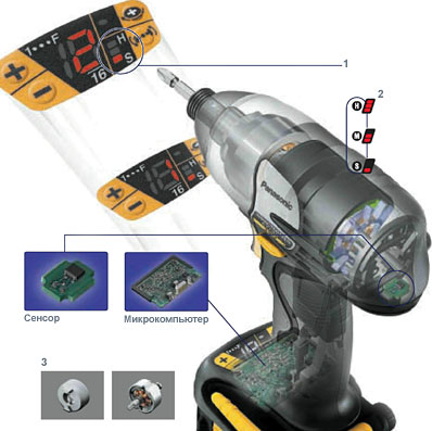

а какже Panasonic 7202
он и ограничивать момент умеет и в Россию поставляется ?
3 скорости +16 значений момента + одиночный удар для затяжки на полоборота. таблица по шурупам в третьей фотке.

alex_k написал : а какже Panasonic 7202 он и ограничивать момент умеет и в Россию поставляется ?
Он это делает немножко не так - в безударной фазе ограничения нет ;) Соответственно, его полезность зависит от момента перехода в ударную фазу. Если это происходит при достаточно слабом сопротивлении - то он полезен. С другой стороны, слишком ранний переход на удар тоже ничего хорошего в себе не несет. Короче, Протул, зараза, все равно круче всех :(
Правда, в ударной фазе кроме Панасоника 7202 ограничивать момент никто не умеет.

littorio написал : Он это делает немножко не так - в безударной фазе ограничения нет
ограничение есть . я пробовал крутить в фанеру на 1 значении и 1 скорости
шуруп 3,5*25.
Он сам останавливался закрутив на 2/3 и даже шляпку не утопив.
Так что минимальные моменты ловит.
Выглядит это так вжж. тырррр. отключился. к конце делает 4-5 ударов. я так понял что процессор в этот момент как раз и меряет.
У него единственный косяк если материал основы значительно прочнее чем пришиваемый , типа как гипсокартон по обрешетке, то утапливание головки может не поймать . В руководстве про это написано.

alex_k написал : Выглядит это так вжж. тырррр. отключился.
Если "тыррр" - это ударчик-другой, то это не в безударной фазе. Судя по таблице, может закручивать с ограничителем даже весьма мягкий крепеж. Если я правильно понимаю, при этом в полный рост имеем проблему "раннего перехода на удар"? Ну, например, длинный-длинный саморезик 3.5 - 4 будет закручивать с ударом, долго, шумно и печально?

littorio написал : Если я правильно понимаю, при этом в полный рост имеем проблему "раннего перехода на удар"? Ну, например, длинный-длинный саморезик 3.5 - 4 будет закручивать с ударом, долго, шумно и печально?
при значении 8 шуруп 4,5*70 влетал в фанеру наполовину , потом начинал включаться удар .
Входил быстро. Если неправильно выставить момент, то на брусках обрезках раскалывал в лет. Я не успевал останавливать. Поэтому и перешел на фанеру. На ней легче понять границы регулировок.
Три скорости имеют очень похожую скорость вращения 2000-2600.
Регулируется в основном мощность удара: мягкий средний и жесткий режим. Поэтому все происходит очень быстро.
Сверление 6 мм на все сверло с одним вытаскиванием проходило без удара.
сверло 6*80 мм
