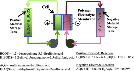

В Южной Калифорнии изобрели аккумулятор на основе воды
время публикации: 14:27
В научном издании электрохимического общества США опубликованы результаты исследования, в ходе которого ученые из университета Южной Калифорнии разработали долговечный аккумулятор на водной основе, изготовленный из дешевых, экологически чистых компонентов. Новая батарея, в ​​которой не используются металлы или токсичные материалы, предназначена для использования на электростанциях для хранения энергии и использования по мере необходимости. Работа аккумулятора основана на окислительно-восстановительной реакции и использовании хинонов - особых молекул, которые участвуют в фотосинтезе и клеточном дыхании растений, грибов, бактерий и некоторых животных. В настоящее время хиноны добываются из природных углеводородов, однако в будущем планируется получать их из диоксида углерода. Аккумулятор выдерживает около 5000 циклов перезарядки и может служить до 15 лет. Специалисты отмечают, что привычные нам литий-ионные батареи теряют свои свойства уже через 1000 циклов, а их производство обходится в 10 раз дороже. По мнению экспертов, экологически чистые батареи могут быть идеальны для хранения электрической энергии с точки зрения их простоты, стоимости, надежности и устойчивости. Ученые подали несколько заявок на патент батареи и планируют освоить технологию производства аккумуляторов большей мощности.

АКБ на органических веществах. Это очень круто на самом деле, их давно соорудить пытаются.
Немалый шаг к наступлению коммунизма. Как только с них смогут снять сколь-нибудь путевый ток, а смогут очень скоро - теперь известно, "где искать", так сразу электромобиль будет не роскошь, а средство передвижения.
Ну и аккумуляторной цепной пилой тоже будет никого не удивить. Про шуруповерты я вообще молчу.
