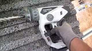

Да ладно, не берите в голову, шутка. Патрон я всегда смазывал, я все патроны ВД-шкой брызгаю регулярно. С неделю ребята на другом объекте работали им без меня, и вот, вернули. Я не знаю как устроен патрон внутри и как его разобрать. Если механических поломок нет, то не понимаю почему он развалился и почему он в дальнейшем будет разваливаться. Странно всё это...

Обещаное видео работы муфты ограничения усилия заворачивания на комбинированом перфике/шурике от Панасоник. В режиме перфоратора муфта не работает, момент передаётся полностью.
Муфта на перфораторе Панасоник.
