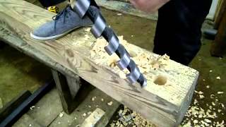

  1. золотая середина имеет смысл если покупается за копейки. и тогда либо "сойдет", либо купишь потом 10,8 и 18
    • 10,8 разные бывают. тут на одним из них изрядно поиздевались сверля брус 150*150 40мм сверлом. Milwaukee M12 Fuel 2403 & Co
у милки подсветка не очень - она под патроном и он "оттеняет". на беспатроне все отлично. 4 если планируется другой инструмент то другого пути по сути нет. (есть отдельная тема про аккумуляторные системы)
24.08.2014 в 19:25:17
alzp, кстати тот Шурик что на видео,жив и здоров и самый востребованный у меня. Кроме затененной подсветки есть ещё недостаток-патрон иногда раскручивается. Это бывает на крупных и тяжёлых коронках. Инерция-автолок-обороты делают своё дело. Но это мелочи на фоне мощи,запаса прочности,патрона 13мм,и совместимостью с линейкой М12
