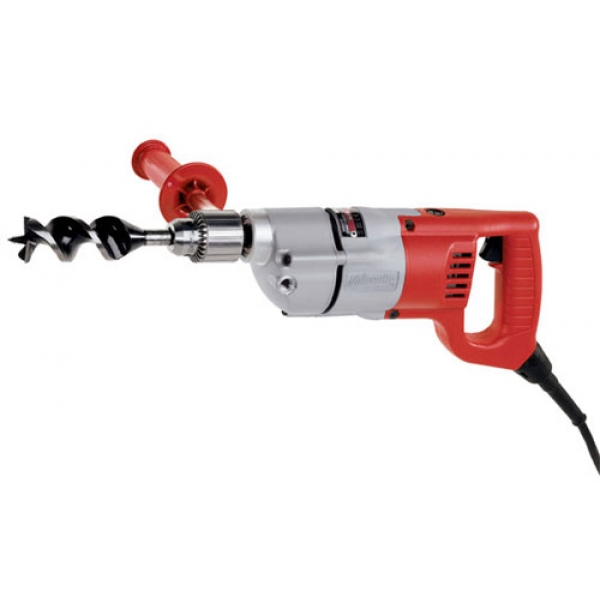

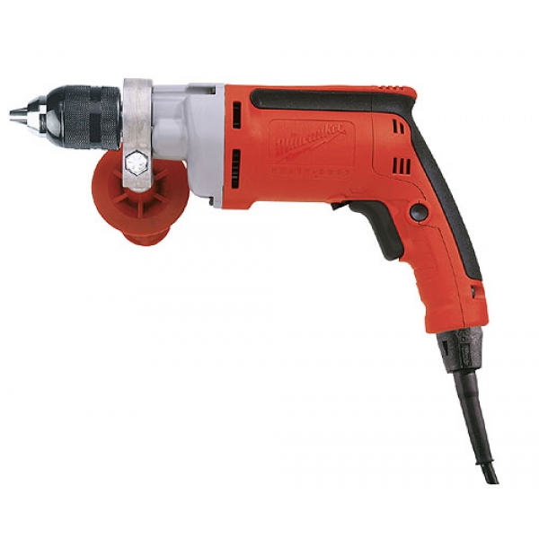

HDE13 про какую речь ?
HDE13 RQD мощная 101Нм дрель с Д ручкой http://shop.newtechnology.spb.ru/product/-drel-hde13rqd-70/
HDE13 RQХ классическая пистолетная дрелька http://shop.newtechnology.spb.ru/product/drel-hde13rqx-71/

alzp это про HDE13 RQХ

alzp написал : у меня 2697 кит это не фуел, конечно попробую шуриком на 1й скорости но насиловать не хочется и батарейки менять устанешь. 80 подрозетников д76мм*40мм и 80 подводов 22*600мм.
Для 2602 это напряжное дело, тушка 2604/2603 стоит примерно 5 рублей, проще его купить, можно и БУ подешевле поискать, этот объём он сдюжит без проблем и отработает свои деньги сторицей. Думаю, что на 10-20 подрозетников одного аккумулятора хватит. Можно Марата попросить попробовать подырявить пятидесятку. Подводы 22*600мм лучше всего сверлить Ирвиновскими трёхзаходными Спидборами с удлиннителями - они очень легко лезут в дерево + удобно удлиннять прямо в процессе сверления снизу, Милка 2602 с напрягом такое сверло потянет даже на второй скорости, а на первой будет сверлить на расслабоне, тем более при работе снизу стружка будет спокойно ссыпаться вниз, а боковые силы трения у этих свёрел небольшие. Таких отверстий на одной зарядке тоже получится сделать десяток-два.
