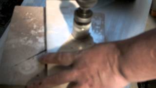

ЛёХ,ну,если 110 воткнёшь,да в воздухе.. Ну не раскручиваются у мну они(медвед этакий:) ),что М12,что М18.Коронками дыравлю и тем,и этим-в зависимости от радиуса DSCF9318 Итог(типа хвастаюсь)-половинке СУ соорудил,в основном,красными:) Что было полгода назад
Что стало
