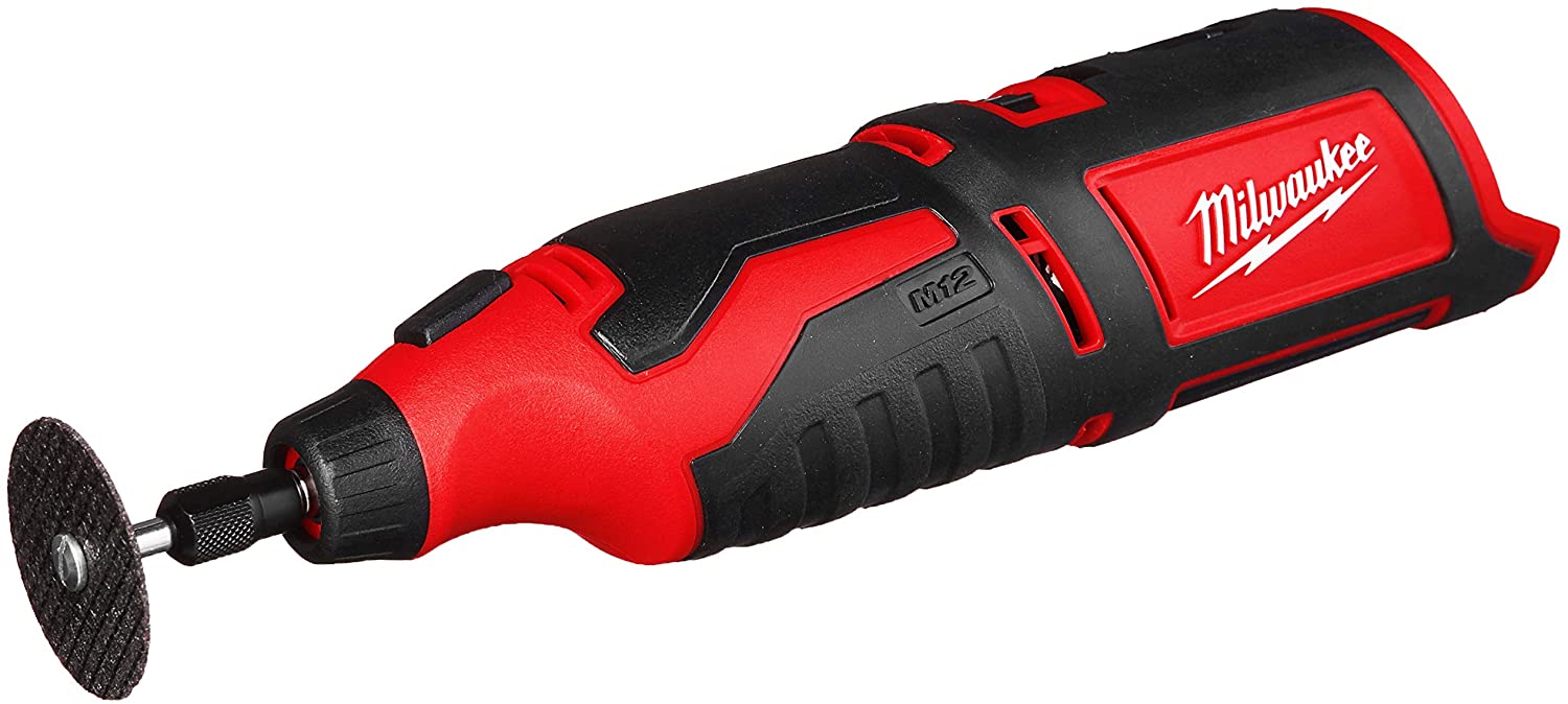

ganushak
ganushak
Регистрация: 06.03.2012
Химки
Сообщений: 1648
15.06.2020 в 08:04:08
На синем 12V Bosch меня сейчас держит исключительно
BOSCH GSR 12V-15 FC щеточный со всеми насадками
и гравер BOSCH GRO 10,8
Смотрел в сторону бесщеточного установочного шуруповерта с подобными насадками Milwaukee 2505-22 M12 FUEL
но к этим же аккумуляторам опять получу щеточный Milwaukee 2460-20 Bare-Tool M12 12V Rotary Tool
Под 18 вольтовую линейку полноценные ПШМ с цанuами на 1/4", 6мм, 8мм найти оказалось проще. А бесщеточный гравер в комплект к 12V шуруповерту... Что-нибудь посоветуете?
