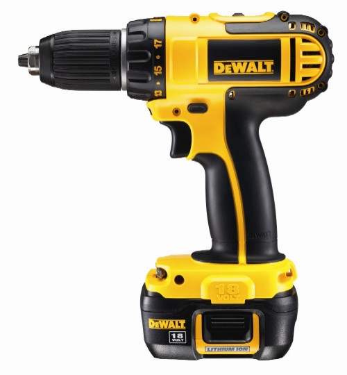

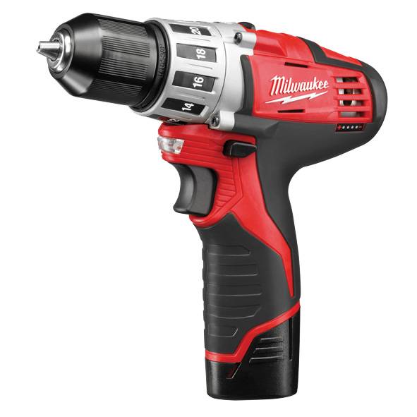

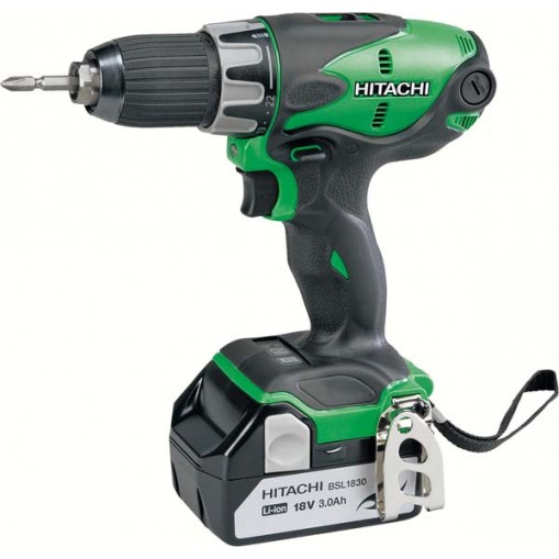

Вчера вечером опробовал патронник 14,4v Панасоник. Первые впечатления- шурик как шурик :) Нет, серьёзно! Для разнообразия и сравнения менял его в работе с патронниками, таким
и таким
Задача- собираю в мастерской стропильные секции для небольшого сарая. Сосновые брусья напилены, складываются на рабочем столе и скрепляются оцинкованными стальными пластинами с дырочками. Вот такими: https://www.google.com/search?q=h%C3%A5llplatta+dyrkplatta+beijer+bygg&hl=sv&source=lnms&tbm=isch&sa=X&ei=iYA9Us-BOOfE4gTrmIG4CQ&ved=0CAcQ_AUoAQ&biw=1214&bih=600&dpr=1#hl=sv&q=h%C3%A5lplatta+takstol&tbm=isch Пластина кладётся на стык деталей и в дырочки вворачиваются специальные саморезы 5х40мм, вот такие: http://www.beijerbygg.se/store/privat/f%C3%A4stdon/skruv/ankarskruv/ankarskruv-40x5mm-fzb-torx-250st-004401074 Поэтому редкий случай- работаю с трещёткой. Ставлю на всех шуриках на среднее примерно значение. Для предотвращения растрескивания древесины местами засверливаю дырочки сверлом 2мм. Всандалил несколько сотен саморезов. Милка, естественно, самая слабая и медленная, хотя тянет без базара. Девальт самый шустрый и тяжёлый. Панас- посередине, но ближе к DW как по мощи так и по весу, но ДВ имеет 1700 оборотов что заметно- шурупит быстрее. Рукоять Панаса самая стройная, у жёлтого грубее а у милки ещё массивнее. Мне это неудобств не доставляет, по мне все три удобны. Если хотите абсолютное удобство в моём понимании, то из шуриков это (под мою ладонь) вот у этого девайса:
Сегодня опробовал импактник, Panasonic 14,4/18v сравнив его с М12 Fuel. Ожидаемо он мощнее, тяжелее и крупнее. Вогнал 6х120 в дерево аж бегом, и на его фоне вновь бальзам на яй.. сердце- малыш Милок очень даже на высоте. И вапще называть этих явно пацанов Милками язык не поворачивается. Какие они Милки? Это задиристые смелые шкеты, пацаны! Милок! :yu

Журавчик написал : Приехал мой DW DCD790. Аппарат меня порадовал до самой глубины глубин. Счаз кофею попью и приступлю к сбору лестницы
Поздравляю от души, носи- не стаптывай! А как-же насчёт первой зарядки лития 10-тичасовым циклом? Традицию нарушать нехорошо... Мои обе батарейки честно отторчали в заряднике по пол-суток. Право не знаю подавался ли им там в это время какой-то ток, земля слухами полнится об неких коротких слабых импульсах заряда именно для вот поддержания цикла.
