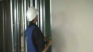

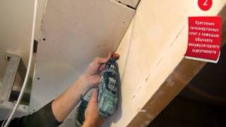

Кстати говоря...
23.09.2013 в 14:57:27
akorevo написал : Ну, а так если?
Так- нормально, но хват неудобный для одной руки (да и для двух тоже), и шнурок. Зато мощи навалом. На моём видео ниже хват классный, кабеля нету но тырчик слабенький, плохо тянет. В середине ролика здесь:
А вот на этом видео на 15-й минуте я кручу штучные саморезы сетевой Макитой с бобиной на боку:
23.09.2013 в 15:49:36
