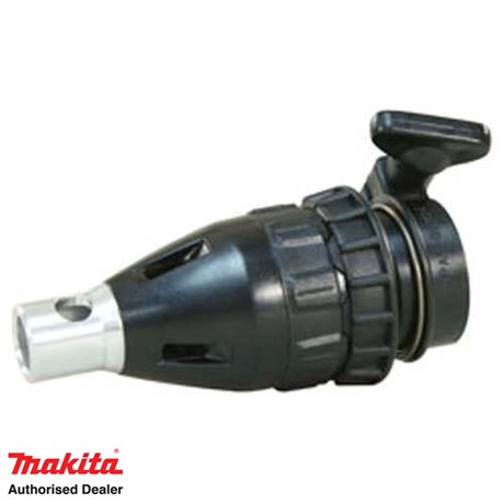

Кстати тут недавно спрашивали про сетевой гипсокартонник и я предложил тд0101 и оказывается не зря Ко всем макитам, которые имеют кольцо светящееся в качестве амортизатора и даже TD090DWE и 0101 и 0100 (BTD140SFE- 6936FDWFE- 6936FDZ- BTD130FSE- 6935FDWAE- 6935FDWFE- 6935FDZ- 6980FDWAE- 6980FDWFE- 6980FDZ- BTP130RFE- BTP140RFE- BTD132RFE), можно посадить вот такой ограничитель, и ударник превратиться в гипсокартонник, ну почти :) Code 194281-7 Our Part Number MAK1942817
с TD090DWE и этой насадкой получаем миниатюрный гипсокартонник :)

Anat78, :applause:дайте два :)

IrkAnt написал : дайте два
сам не против, буду искать по вменяемой цене, а то 20 евро дороговато

Anat78 написал : ам не против, буду искать по вменяемой цене, а то 20 евро дороговато
В этой штуке "отстрел" биты есть? А то по фото не особо ясно.

Anat78, найдете - шуманите :) Ssshaman, да вроде понятно - битодержатель нарисован. А чтоб его сменить - приблуду снимать. Но, зачем его менять :)

IrkAnt написал : Ssshaman, да вроде понятно - битодержатель нарисован. А чтоб его сменить - приблуду снимать. Но, зачем его менять
Я говорю про отстрел биты, чтобы шлицы не срывались на заключительной стадии закручивания.
