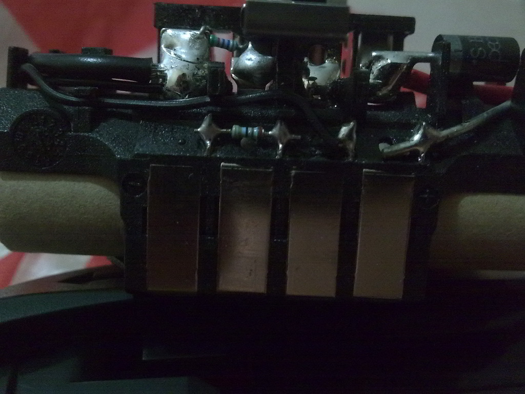

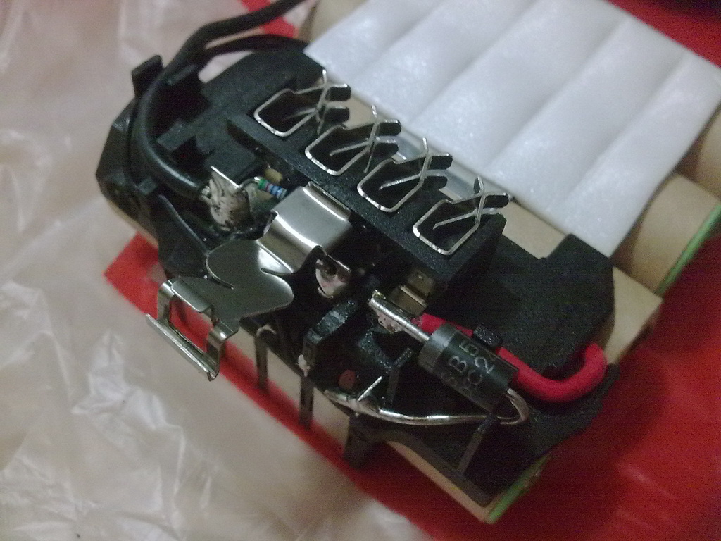

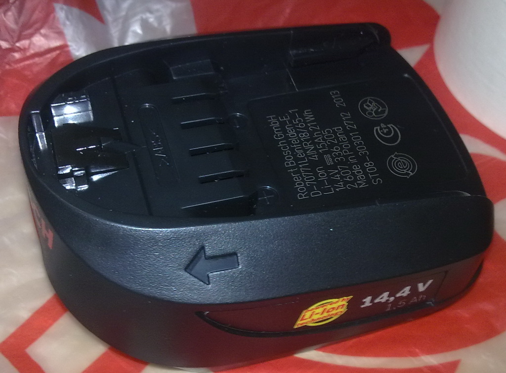

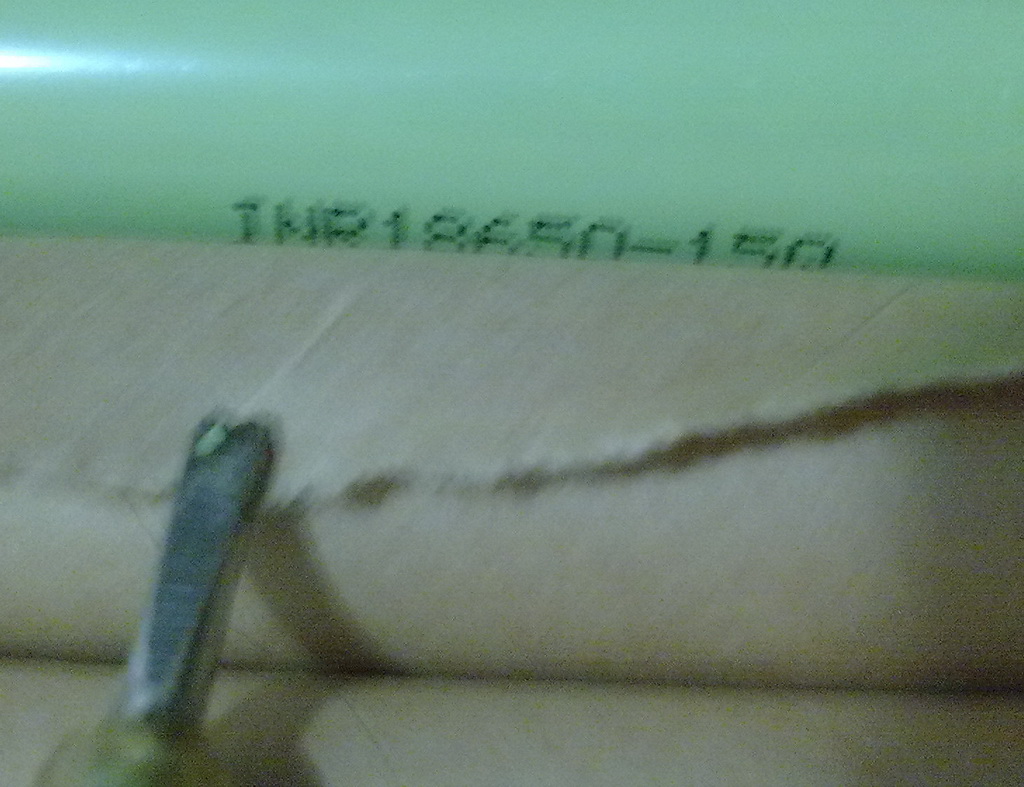

батарея об бош PSR14,4-2
Никаких отводов от элементов, зарядка их просто убивает, защита только если в шуруповерте по разряду до 9 вольт. Зачем сделали отдельно разъемы заряд-разряд не понятно :) Мне она все равно на 18650 нужна просто :)

Anat78, так тоже самое во всех бошевских литиевых батареях вплоть до 36 В ;)

ну а как использовать отводы? Балансировать-то можно только после быстрого заряда, а на балансировку, обычно, уже нет времени. Все современные ЗУ быстрей-быстрей, давай, заряжай. Полчаса-час на всё про всё...

n-p-n написал : ну а как использовать отводы?
контроль по напряжению элементов, чтобы не перезарядить какой нибудь из них. Внутри батареи стоит контроллер, который смотрит напряжение на всех элементах и в случае превышения выдает по одному из выводов сигнал на зарядник, так например в макитах, давалтах 18в сделано в милках, девалтах и макитах на 10,8 просто отводы с элементов прям в зарядник заходят. Балансировать и не нужно будет даже ,просто не убивать

Anat78 написал : Балансировать и не нужно будет даже ,просто не убивать
а, вы про контроль только... Самое инетересное, что уже много лет у Боша всё работает... и неплохо ;)
