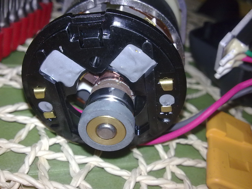

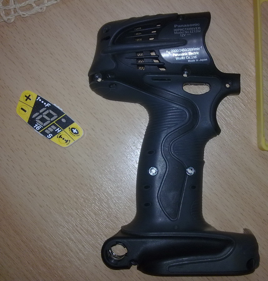

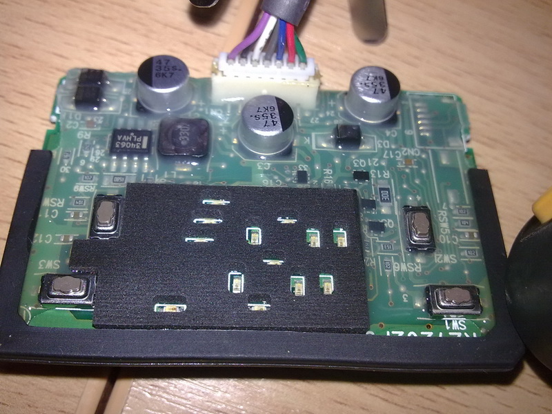

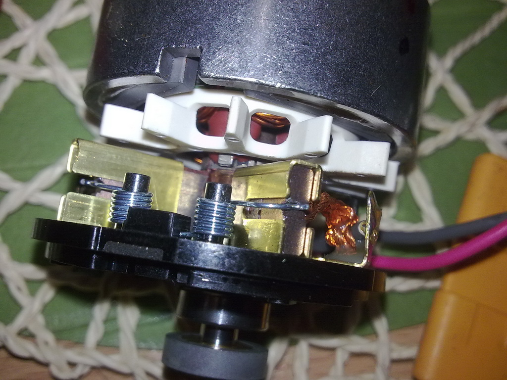

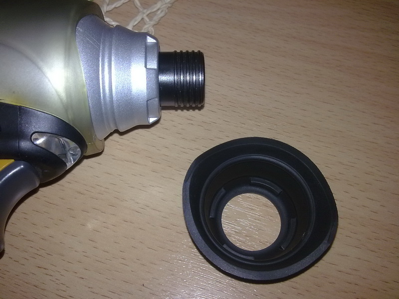

Panasonic EZ7202, качество сразу видно

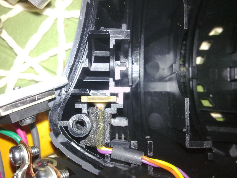

Кстати вся электроника завязана на одном таходатчике

Anat78,Ах! Прям картина маслом! Шедевр!. Какое внимание к "мелочам", какое ... Какое всё хорошее. :)

Anat78 написал : вся электроника завязана на один таходатчике

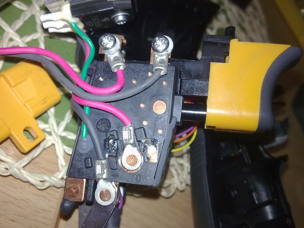

это хорошо. И залитая плата. И моторчик симпатичен. А в остальном — всё стандартно (неплохо), никаких «чудес»... Что за провод там к кнопке приклёпан? Полевик-ключ?

n-p-n написал : Что за провод там к кнопке приклёпан?
приклепаны провода от транзистора, прикручены те что на двигатель
n-p-n написал : Полевик-ключ?
полевик 2sk2690 http://www.allcomponents.ru/fuji/2sk2690.htm Drain-Source-Voltage V DS 60 V Continous Drain Current I D 80 A Pulsed Drain Current I D(puls) 320 A

Anat78 написал : Panasonic EZ7202, качество сразу видно
Хороший Панасоник! :)
Зарядник покажите, там тоже все должно быть хорошо.
