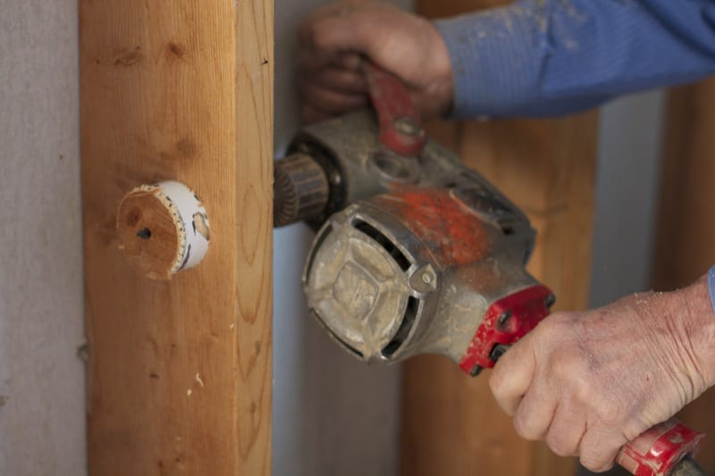

Sam-Samych написал : Так что о серийном сверлении такими коронками речи быть не может. Нужен спец.инструмент,
Вот такой ? http://www.protoolreviews.com/tools/power/accessories/review-lenox-17-piece-plumbers-hole-saw-kit/6308/attachment/_mg_7903#main Это что-то от Милвоке? Может кто опознает?

dokar написал : Может кто опознает?
за 16 килорублей можно купить аналогичную Макиту. Костя G на другом ресурсе давал ссылку на Дрель Милуоки болгарочного формафактора. Я её позже в Файне видел. Эта дрель тянет свёрла Форстнера диаметром 90мм. Ну в Файне цена конечно золотая, а в Милуоки не знаю почём. Была нужда резать подрозетники в брусе. Пытался делать это Форстнером. Мощная двуручная дрель не тянула эта сверло, точнее я не тянул её удержать за штатные ручки.

22.11.2013 в 01:09:49
Такого добра у Милки в штатах хватает http://www.ebay.com/sch/i.html?_odkw=hole+hawg+angle+drill&_osacat=0&_from=R40&_trksid=p2045573.m570.l1313.TR0.TRC0.Xhole+angle+drill&_nkw=hole+angle+drill&_sacat=0

cineman написал : за 16 килорублей можно купить аналогичную Макиту.
Ага, про неё Квост в своё время расказывал.
