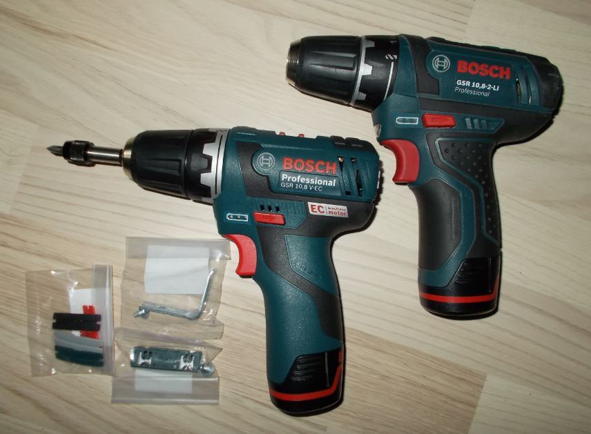

Немного впечатлений о брашл. ГСР и сравнение со старым. Патрон. С трещёткой.На пару мм. короче и чуть больше в диаметре .В сравнении со старым ГСР, люфта можно сказать нет. :) Редуктор порадовал. Чёткое переключение и отсутствие визга. Надо заметить, что , (как мне показалось) основной источник шума , это вентилятор. Дует право здорово. :) Подсветка отключается с задержкой. Полезно. Её можно включить в среднем (заблокированном) положении переключателя реверса. Муфта.. Покрутил 3х40 в дсп. для однородности. Вышло что.. На 1й скорости, 1 деление браш.ГСРа соответствует 3му делению на старом. На 2й скорости одинаково.. В силу специфики шума и некой общей мягкости работы, показалось что скорость у нового меньше. :) На 2й, зажал одну биту в оба шурика и включил один на реверс а другой на оборот. Муфта на 1ке не трещала.. Значить 1300. На первой не пробовал.Там приподняли об.. 400 вместо 350. Переключение скоростей понравилось. Гонял туды сюды. Ни одного непопадания. :) Мне понравился. Весьма. :)
П.С. На акке. не стоИт вообще. если старый хоть как то пытался, новый никак. Имхо. Не хватает обрезинки. Дискомфорта от её отсутствия нет, но с ней красивше. Оптимизация. посверлил перкой 20мм.сосну и дсп. небо и земля. не знаю как с Нм. Но реально стало более лучше. :) Если битодержатель вещь для меня весьма спорная, то клипса, в тему. Почему раньше не сделали? Ааа. Места под винтик не было. :) Движок очень маленький. примерно 40мм в длинну.

Ves написал : Немного впечатлений о брашл. ГСР и сравнение со старым.
поддержали европейского производителя?

Mutru4 написал : поддержали европейского производителя?
Ну да. А что делать? :)
