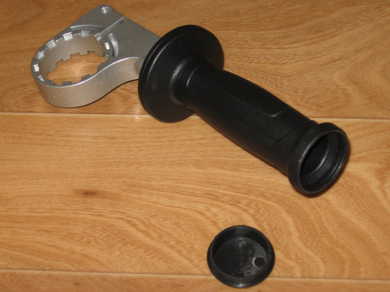

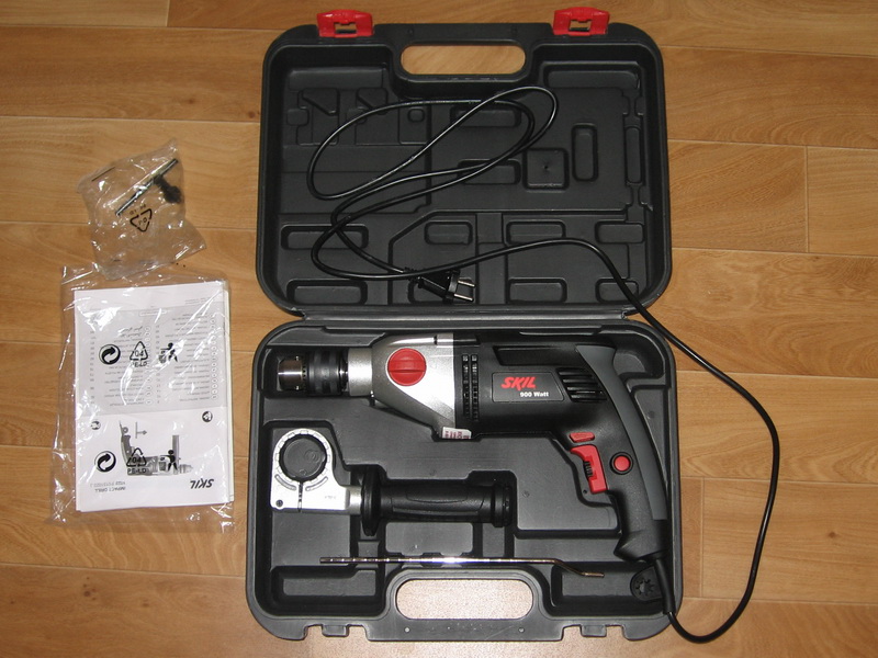

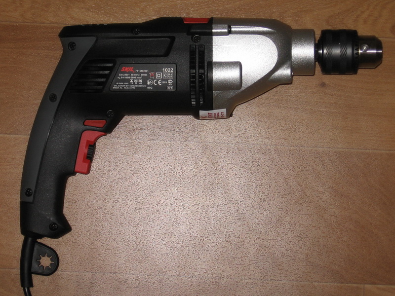

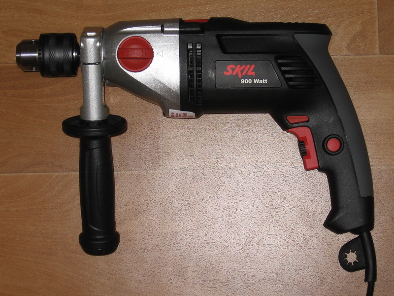

Выбирал между ней и Интерсколом. Качество изготовления у сабжа выше: литье без облоя. Патрон noname, биение на вылете 20 см около 1 мм. Металлическая дополнительная рукоятка имеет несколько фиксированных положений, внутри ручки - отсек для сверл.

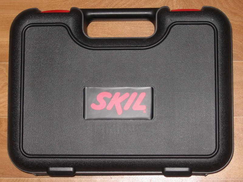

Редуктор без синхронизаторов, более шумный, чем например у Makita HP2050. Удобен переключатель реверса, регулировка скорости кнопкой плавная. Шнур короткий - около 2 м, тонкий и жесткий. Кейс, что называется - на сдачу, хотя мог быть и хуже: наклейка с краев уже отстает, сколько продержится "петля" - х.з.
