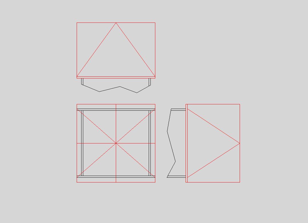

пока не соображу как подступиться к строительству. Думаю делать так. покритикуйте
  1. Сооружаем 2 полноценных стропила (из 200*50), которые ставим на место 2 противоположенных фронтонов отступив при этом внутрь коробки таким образом чтобы была возможность возвести фронтон из бруса (отступ допустим 25мм). стропильные ноги опираем на верхний венец. делаем и там и там вырезы/пазы с целью "чтобы не соскользнуло". крепим временными раскосами.
  2. сооружаем 2 стропила для двух других фронтонов.
    Вот тут намечается первая засада которую не соображу как объехать. вопрос №0 куды опирать вторую пару стропильных ног??? Все делать так же как в п.1, а при возведении брусового фронтона просто обойти стропильную ногу брусом??? еще не рисовал и не моделировал но, что то подсказывает что стропильные ноги друг с другом будут пересекаться...
  3. делаем два коньковых бруса (200*50).
    вопрос №1 надо ли? вопрос №2 Если надо то, как лучше организовать их пересечение (коньки в одном уровне)??? В пол дерева? или один брус целый второй режем пополам и стыкуем с целым брусом оцинкованным крепежом? вопрос №3 в интернетах видел разные варианты сопрежения конькового бруса и стропил. вариант 1 - стропила просто прислоняются к коньковому брусу(правда тут речь протеплицу) http://flowerlib.ru/books/item/f00/s00/z0000026/pic/000028.gif вариант 2 - две стропильные ноги верхними концами соединяются и опираются на коньковый брус - http://i026.radikal.ru/0802/ff/c5cf1e182215.jpg вариант 3 - коньковый брус ложится сверху стропильных ног (картинку чтото не нашел) мне кажется правильным вариант №2.... так ли это?
  4. теперь самое интересное. сооружаем 4 стропильные ноги идущие из точек опирания стропильных ног (???) к точке пересечения коньков. На этих стропильных ногах делаем накладки для опираниявсех остальных укороченных стропильных ног (забыл правильное название). Как тут нарисовано http://samara-strojka.ru/uploads/posts/2010-05/1274279244_bezimeni-11.jpg
  5. монтируем эти самые укороченные стропильные ноги
  6. мембранная пленка и внешняя обрешетка
  7. возведение рубленных фронтонов
7 обратная подшивка выпусков крыши
что скажите?

Очень сложно. Коньковые брусья надо опирать на стропилы внешние, потому что на фронтоны нельзя - они подвижные. Два типа сложных сопрягаемых узлов: Углы дома - завязаны по три стропилы. Эти четыре точки несут весь вес крыши и один - пересечение коньков. Наилучшее решение, на мой взгляд - сделать узлы сопряжения в виде металлической конструкции из листового металла сваркой так, чтобы стопилы и коньковые брусья вставлялись в металлические узлы как в обойму. Все же вариант с опорой коньков на фронтоны и скользящими стропилами кажется проще и надежнее. Требования к стропилам при этом слабее существенно.

При данной крыши точка пересечения угловых стропилок должна быть вне дома. Иначе свесов не получиться. А по сему делать это лучше всего в плоскости последнего венца, а не ниже.

как уже писали выше (да и я с этим согласен) весь вес крыши будет приходится на 4 точки в каждой из которых приходит 3 стропильные ноги (две крайние стропила и одна идущая под ендовой). Я предполагал, что эти точки будут либо над углами сруба, либо на стене сруба но немного сдвинуты от угла внутрь (фронтоны в этом случае не равные треугольники).
Если точку пересечения выносить за пределы дома... то получается что она будет размещена на консольно вывешенной балке?
чего то стремно. Да и балку видимо колхозить придется что то типа 200*150*7000. или все же внутренние опоры надо делать ( к чему склоняюсь уже) Help please! На следующих выходных осталось положить 5 венцов и перекрытие а как к крыше подступиться пока не собразил :-(

Вот чтобы в одну точку 3 штуки не сходились, тем более за домом их надо разделить. И изменить чуток конструкцию. Последний венец дома у двух стенок сделать длиннее на свес крыши. Тогда получим вот такую крышу.

Спасибо, Андрей, теперь все ясно! Кроме того как сделать вынос более 6 м
бруса такого не купить. значит надо делать составной. Сделаю не на одном а плавно на 5 венцах + сверху рубленный фронтон будет прижимать стык Но одном фронтоне у меня окно и дверь на балкон... опасаюсь не развалит ли крыша такой фронтон ???
